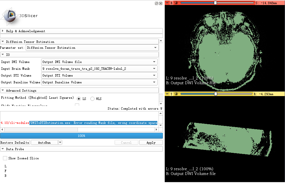

软件版本:4.10.0
问题描述:
/DWIToDTIEstimation.exe: Error reading Mask file, wrong coordinate space
应该怎么处理
截图(鼠标右键点击粘贴,或将图片拖到此即可,建议用截图软件或微信截图功能)
软件版本:4.10.0
问题描述:
应该怎么处理
前一步应该先生成mask,再进行这一步。或者发数据给我444703546@qq.com,我可以录制一下过程发你。
曹老师,您好,我是在修补好brain mask之后就一直出现这个问题,之前已经生成mask,请问是哪里的问题?
提示空间位置出错,不是自动生成的Mask,自己手动生成的Mask会出现这种情况,可以尝试在Editor模块里面对自动生成的Mask进行修改。
感谢您的回复,曹老师,上次根据您的指导,我是自动生成的mask,感觉小脑部分没覆盖全,先把自动mask转换成segmentation node,编辑填补完全之后保存成binary labelmap,看了下跟DWI原始图吻合,还是提示我空间位置错误,请问是我操作错了吗?
我也出现类似的错误,有时候在editor中编辑后可以,有时候不可以。也许与版本有关。
好的,谢谢曹老师,非常感谢
