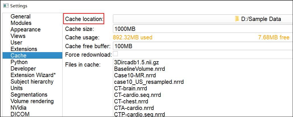

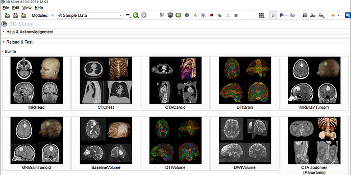

示例数据
更改默认存储路径
离线下载示例数据:
链接:https://pan.baidu.com/s/1DJFjFxEH6pNgG0bVt4bfQA
提取码:1234

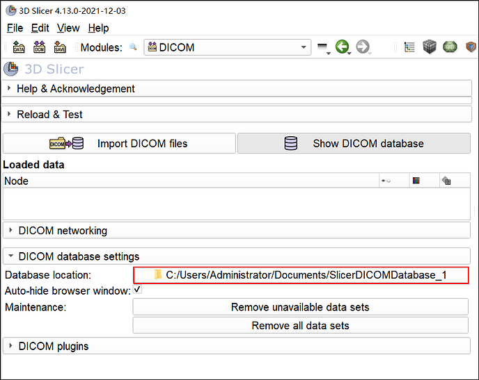

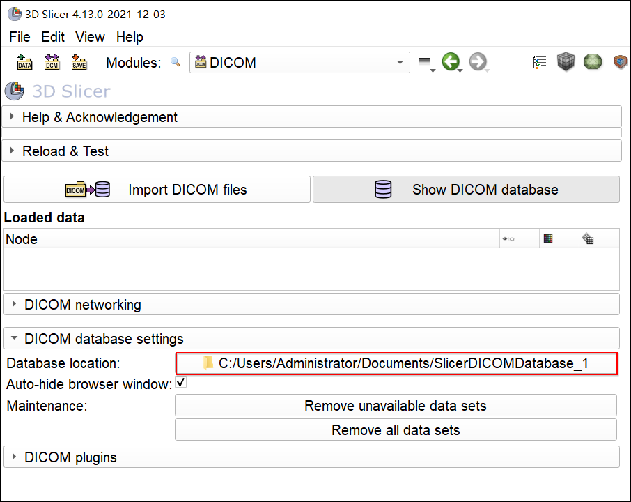

数据库
更改默认存储路径

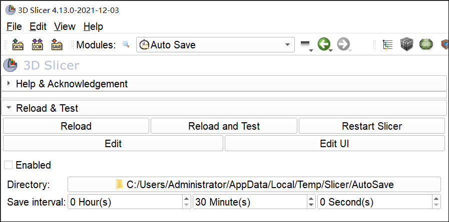

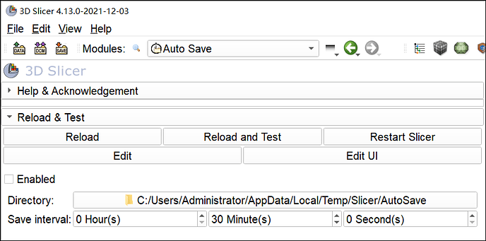

自动存储
