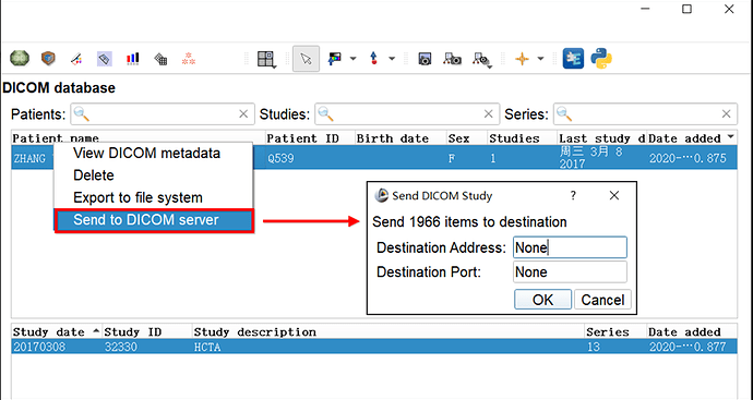

DICOM模块:通过网络接收DICOM数据集。

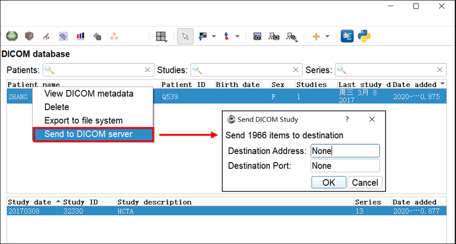

DICOM模块:通过网络发送DICOM数据集。

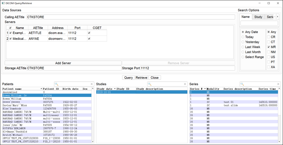

DICOM文件导入

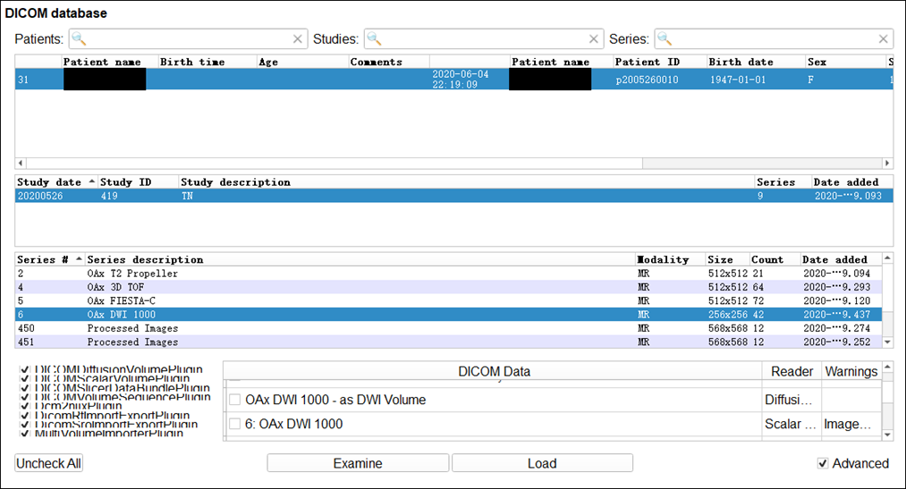

  • 选择一个包含DICOM文件的文件夹。
  • Slicer读取文件夹(包括子文件夹)中所有文件的Header。
  • 将必要的信息存储在Slicer DICOM数据库中。
  • Slicer还可以将文件的完整副本复制到数据库中。
  • 所有索引数据都会在DICOM浏览器中列出。
DICOM文件加载(一)
  • 将在DICOM浏览器中选择的项目加载到场景
  • 需要安装的扩展模块有:SlicerRT、QuantitativeReporting
  • 将包含DICOM文件的文件夹拖放到Slicer应用程序窗口中。切片器显示一个弹出窗口,单击“确定”(“在DICOM数据库中加载目录”)。导入完成后,转到DICOM模块。
DICOM文件加载(二)

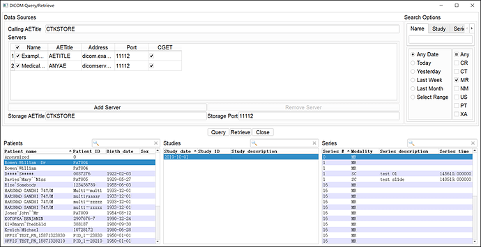

  • 打开DICOM模块。单击DICOM浏览器左上角的“导入”按钮,选择包含DICOM文件的文件夹。
  • 选择“复制”选项,以便将文件复制到数据库目录中。否则,将仅在其原始位置引用它们。如果从可移动媒体(CD / DVD / USB驱动器)导入文件,则建议复制数据,以便即使在弹出媒体后也能够加载数据集。

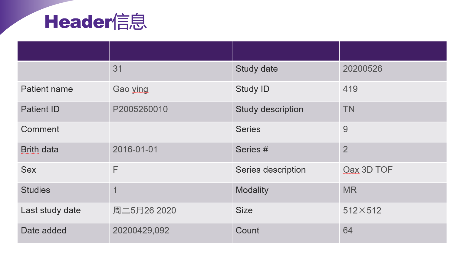

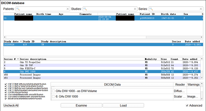

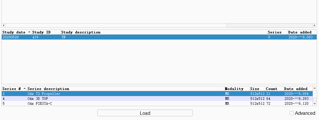

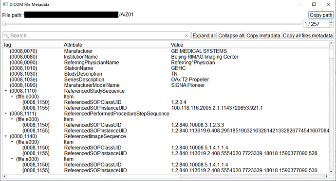

元数据
高级模式
高级导入模式

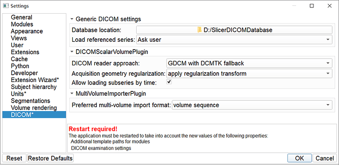

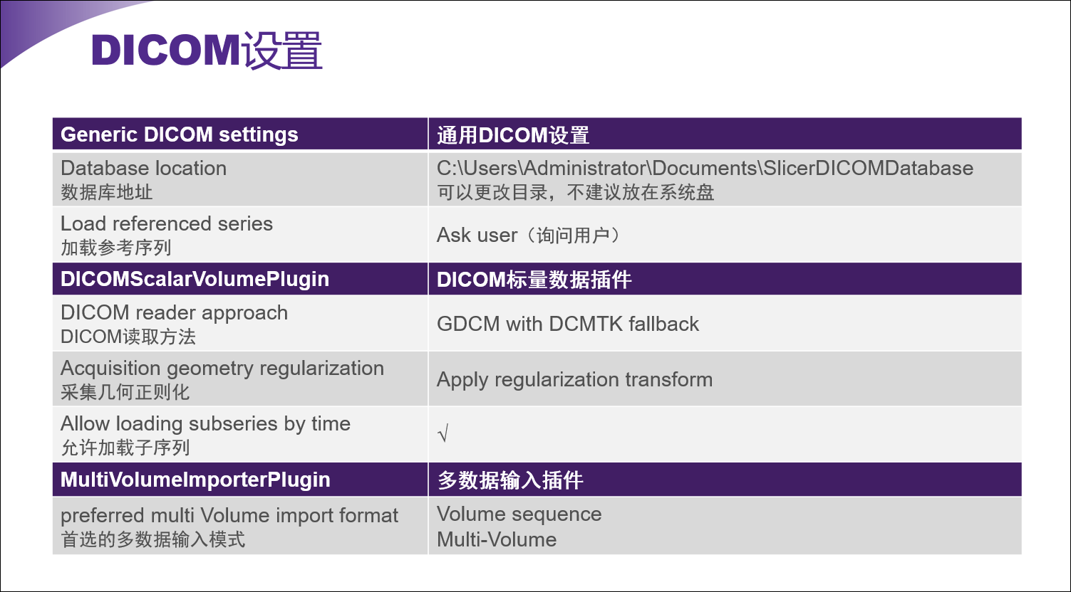

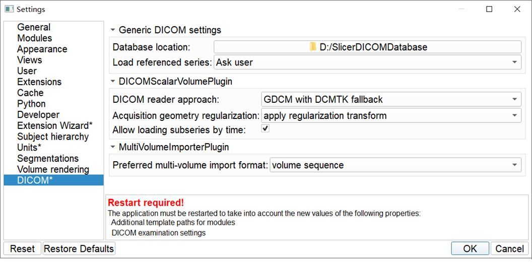

DICOM设置

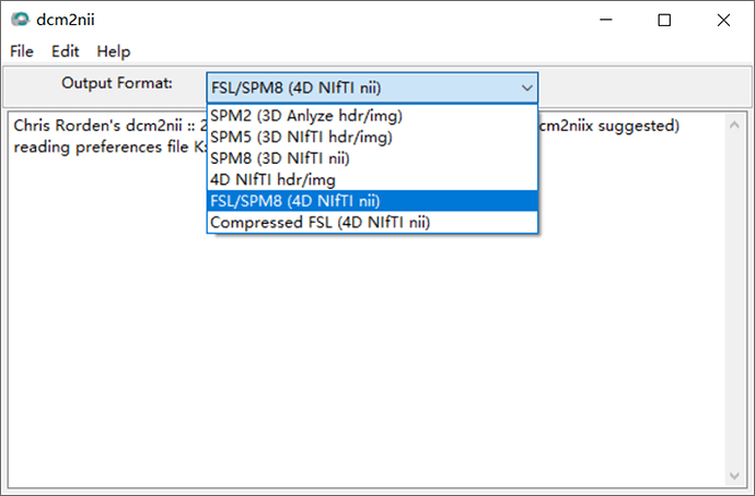

DICOM文件加载(四)

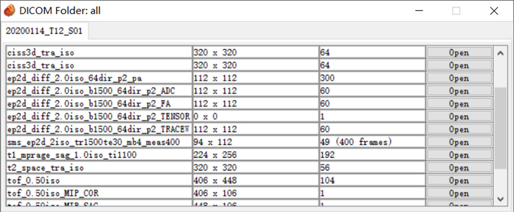

  • Mango转换法

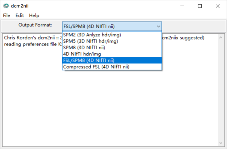

  • DCM2nii
  • DCM2niiX
  • MRIcroGL

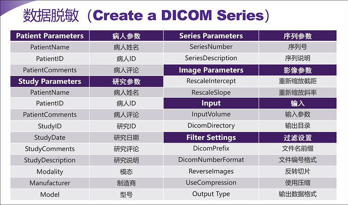

数据脱敏
就是去除病人姓名、年龄、单位等敏感信息。

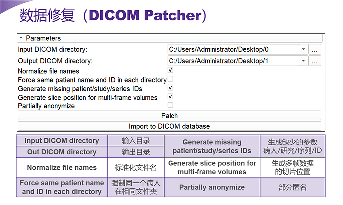

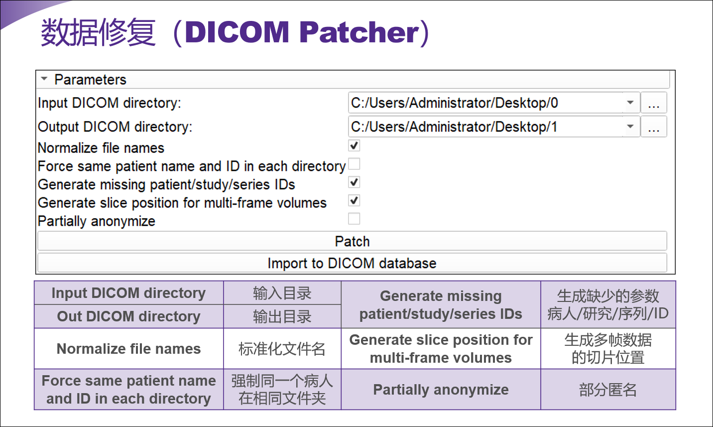

数据修复
