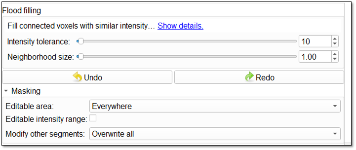

Flood filling(洪水填充)
  • 用相似的强度填充连接的体素
  • 在图像中单击以添加强度与单击的体素相似的体素
  • 遮罩设置可用于将增长限制在特定区域

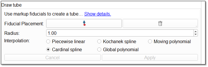

Draw tube(管状分割)
  • 使用标记基准来创建管
  • 生成管以连接放置的点

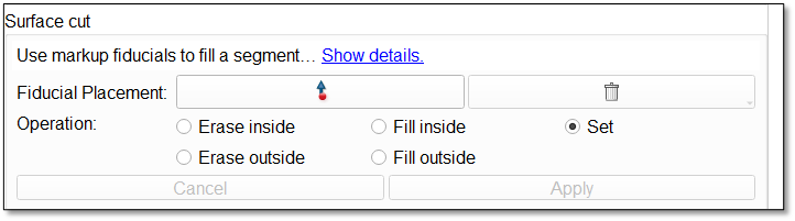

Surface cut(曲面分割)
  • 使用标记基准点来填充分割体
  • 从放置的点生成表面

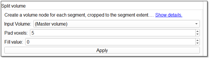

Split volume(容积拆分)
  • 为每个分割体创建一个新的容积数据
  • 每个轴填充指定数量的体素(Pad voxels)
  • 分割体外的体素设置为填充值(Fill value)
  • 生成的容积数据不受撤消/重做操作的影响

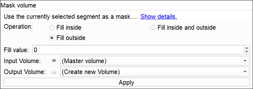

Mask Volume(遮罩容积)
  • 使用当前选定的分割体作为遮罩
  • 内部和外部填充操作将创建一个新的容积数据
  • 内部和外部填充值可以修改

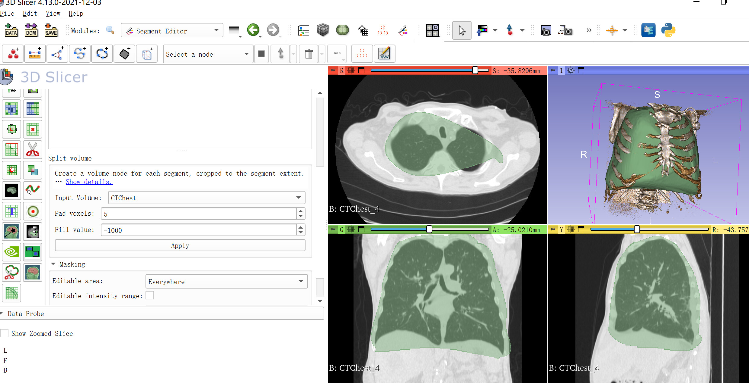

为什么我会变不成007-segment editor 04 那一讲里的样子,可以看到肺动脉
肺动脉是在3D渲染界面看到的,需要进行遮罩容积的操作之后,在Volume Rendering模块里面调shift才行。
真的不好意思,我已经容积拆分,但是在遮罩容积这里确实看了几次视频也没看清楚应该怎么做?
今晚的答疑我再重新演示一遍。
