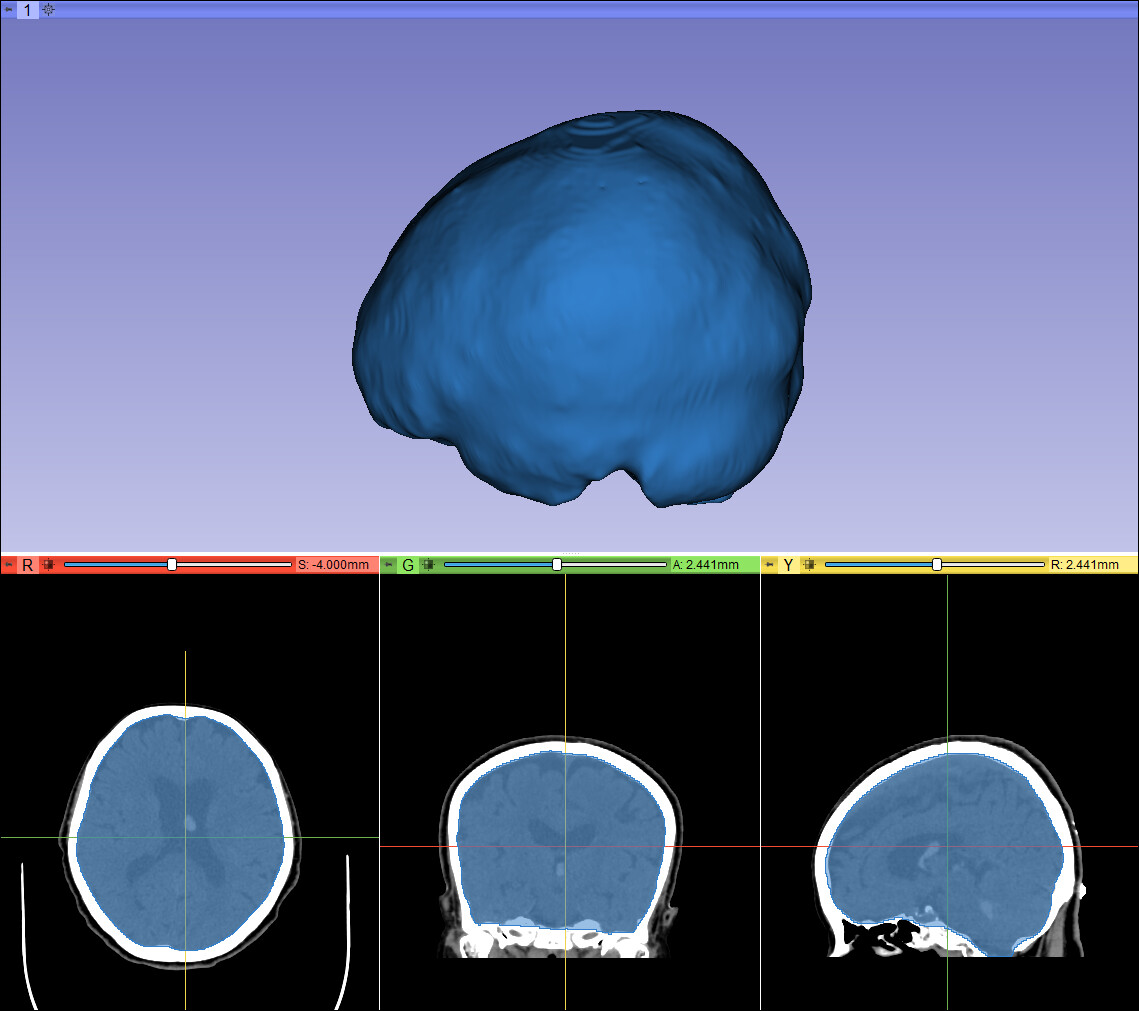

Wrap Solidify — 包裹固化(颅骨内腔的填充)
新建一个分割体(仅需要一个分割体),阈值法对颅骨进行分割操作。
Split cavities 设定为30,放置脑组织染色泄露到颅骨外面。

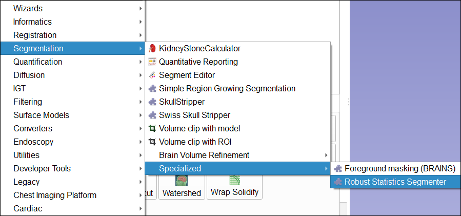

Robust Statistics Segmenter(强大的统计分割法)
Approximate Volume(mL):近似体积(大脑大约1500ml)
Intensity Homogeneity:强度均匀性
Boundary Smoothness:边界平滑度
Output Label Value:输出标签值
Max running time(min):最大运行时间(默认10分钟,根据硬件情况可更改为15分钟)
4.11稳定版本固有模块
