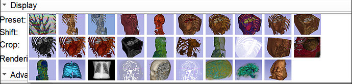

预设

请问这个preset的预设怎么增加?例如这个CT-Fetal我这边的4.11没有,我应该怎么增加
教学大纲里的Light 调节好像视频课程里没有?
最新的一次课程讲解了。
安装相应模块才行,这个预设用的少。
