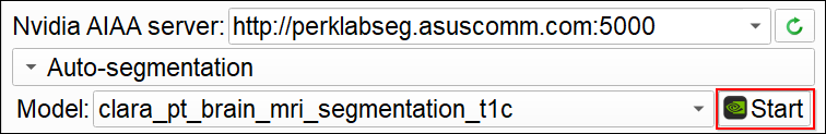

一、Auto-Segmentation
只需要在Model对话框中血肿需要分割的菜单,点击Start即可。比如分割brain MR tumor。

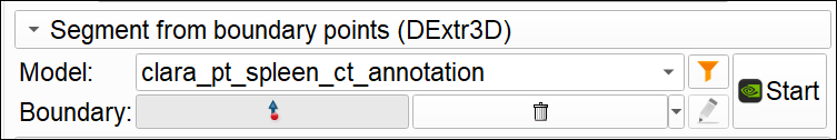

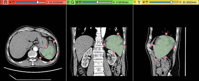

二、Segment from boundary points(DExgtr3D)

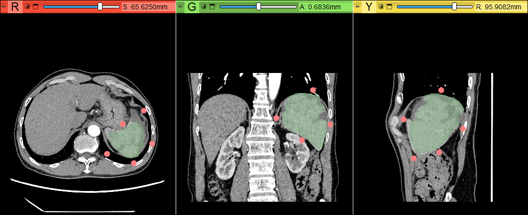

首先在Model中选择需要进行分割的组织菜单,再点击基准点,在需要分割的组织周围放置基准点,当放置的基准点足够时,Start由灰色变为彩色,点击后即可自动分割。

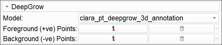

三、DeepGrow
首先在Model例选择2d还是3d分割,Foreground Points点击需要分割的组织,Background Points点击组织周围错误的分割部分。

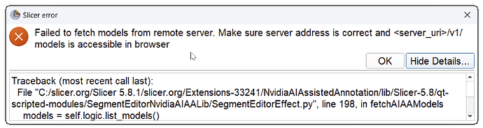

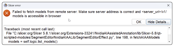

Nvidia AIAA 远程服务器报错
在 Segment Editor 中使用 “Nvidia AIAA” 效果时,很多同学会遇到下面的弹窗:
Failed to fetch models from remote server …ConnectionResetError: [WinError 10054] 远程主机强迫关闭了一个现有的连接
这不是你操作错误,而是远程 AIAA 模型服务器已经下线 导致的:
  • 早期 3D Slicer 社区曾提供一台公共的 Nvidia AIAA 演示服务器,供用户在本地直接加载云端模型。(3D Slicer Community)
  • 随着项目演进,Nvidia AIAssistedAnnotation 扩展被开发者标记为“已弃用(deprecated)”,服务器也随之关闭 ,因此再点击刷新模型列表时,就只能得到连接被远端强制断开(10054)的错误。(3D Slicer Community)
从 Nvidia 官方文档也可以看到,AIAA 客户端将被逐步废弃,建议用户迁移到 MONAI Label 生态。(NVIDIA Docs)
