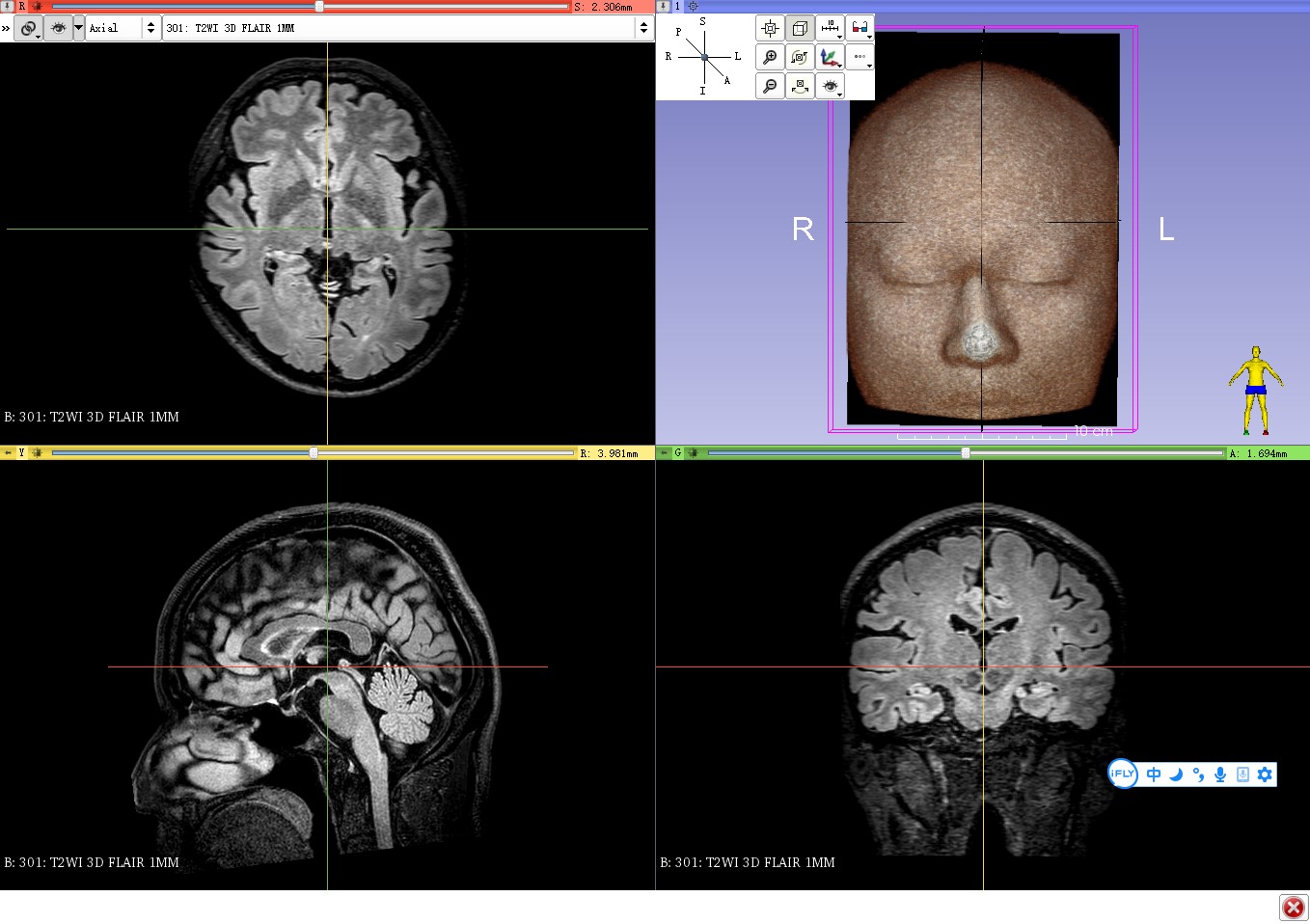

4.8版本和4.13版本的中线调整后矩阵视图,4.8版本是水平的,4.13不是水平的,这是为什么?
4.8版本不建议应用,4.8版本的相关问题不再讨论。
中线调整多种方法,用的哪种方法?你是指在3D视窗中“不水平”?
4.13版本的用的是transform,3D正焦视图不水平,我想做的是AC-PC线在两侧颧弓皮肤体表的投影,请曹老师指导一下。

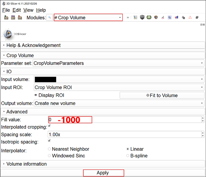

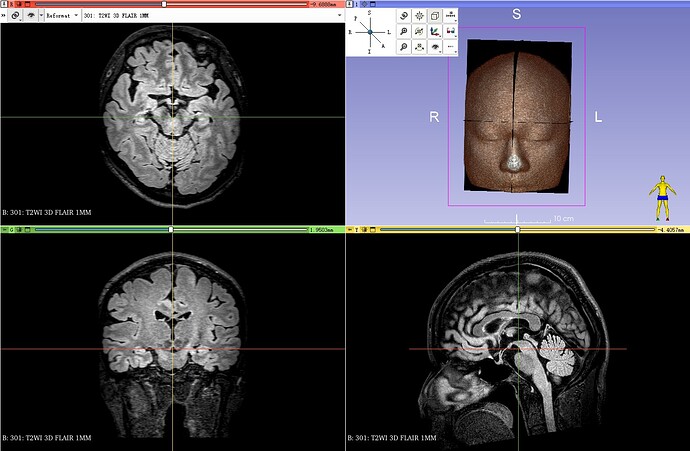

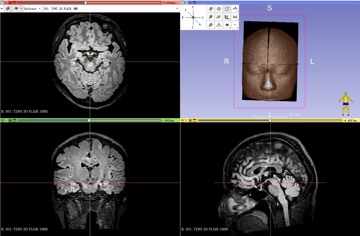

在Transforms模块中进行harden转换,之后应用crop Volume进行重采样后,就可以达到要求。

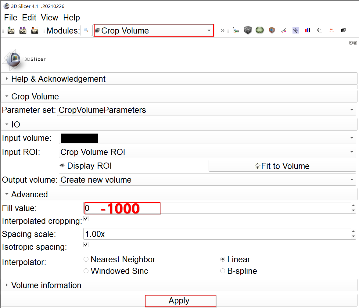

曹老师,我试了一下重采样,操作不了,能出个教程吗?谢谢!
培训视频中已经多次讲解重采样,按照下面的设置操作即可。
