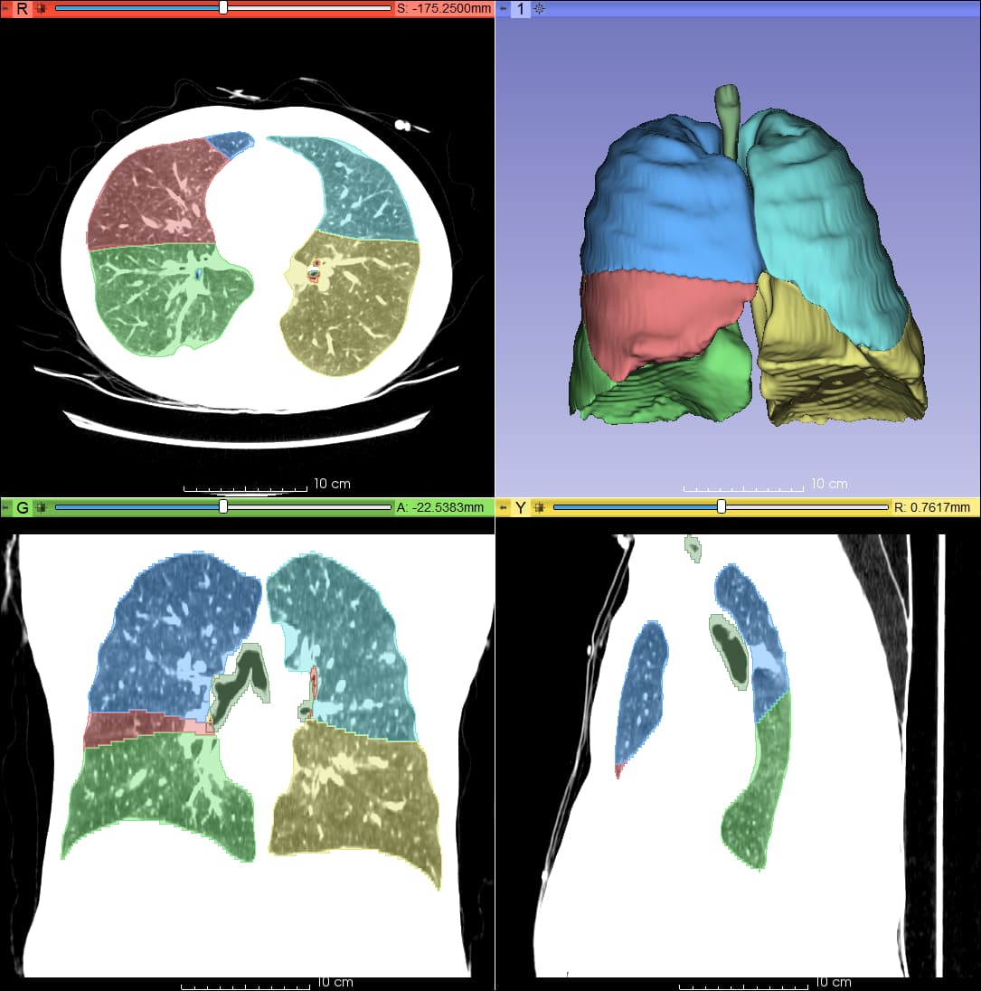

:one: Generate Simple Lung

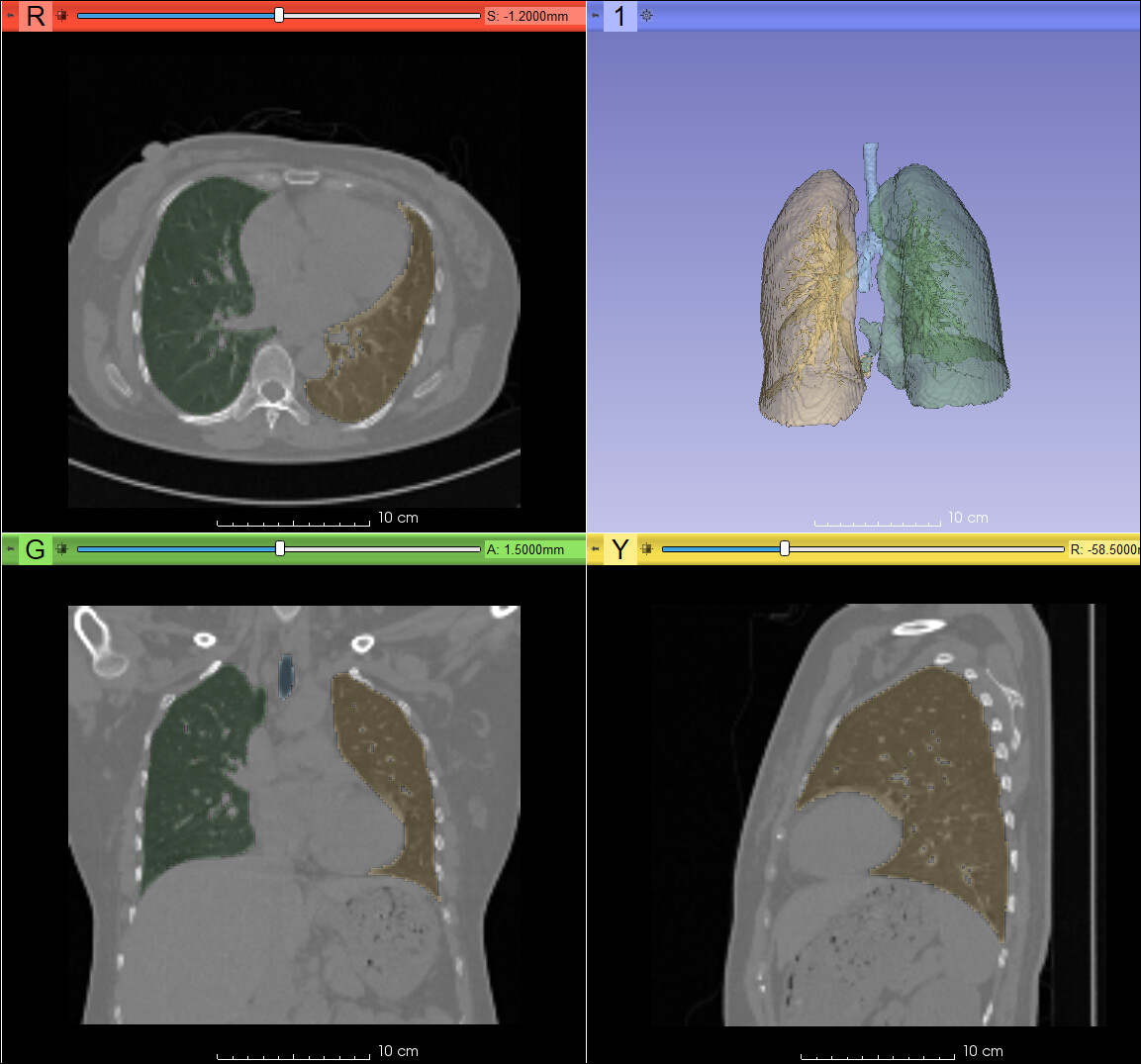

:two: Interactive Lobe Segmentation

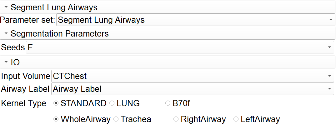

:three: Lung CT Segmenter(肺部+气管快速分割方法)
:four: Segment Lung Airways (气管自动分割)

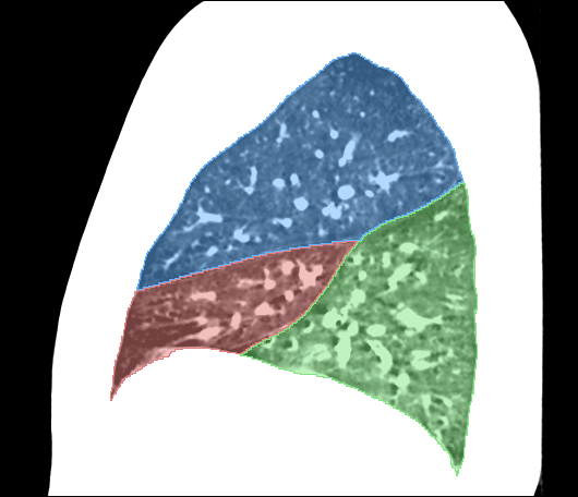

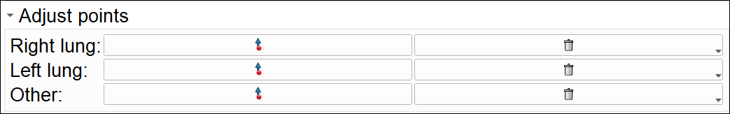

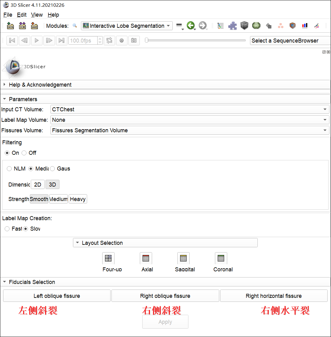

数据:\013肺动脉及肺部数据\肺动脉高质量数据\chest01.nii.gz

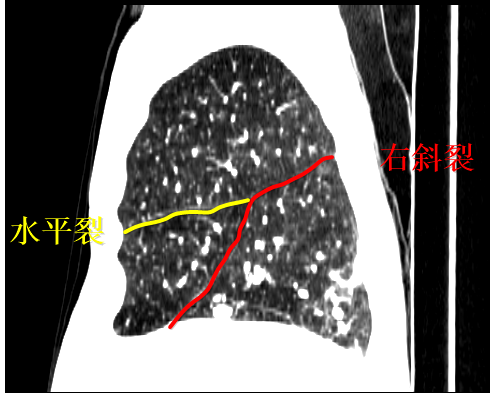

Left oblique fissure : 左斜裂
Right oblique fissure : 右斜裂
Right horizontal fissure :右水平裂
载入示例数据:CTChest

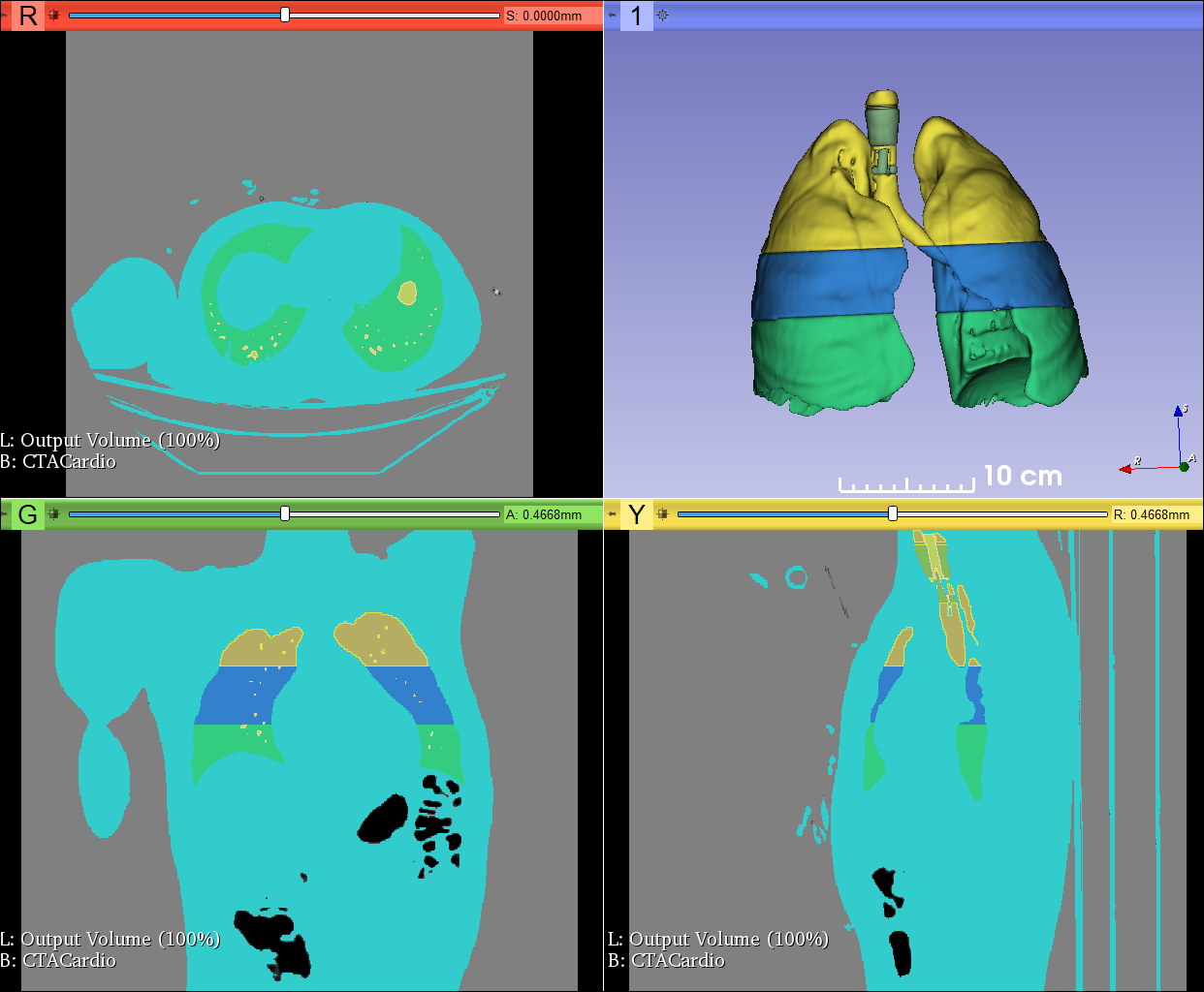

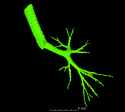

在气管内置入基准点即可进行自动分割。
气管手动分割
数据:\013肺动脉及肺部数据\支气管分割数据\支气管分割数据80.nii.gz
洪水填充:强度80 尺寸1
