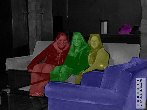

Labelme 是一个图形图像注释工具,灵感来自http://labelme.csail.mit.edu。
它是用 Python 编写的,并使用 Qt 作为其图形界面。
特征

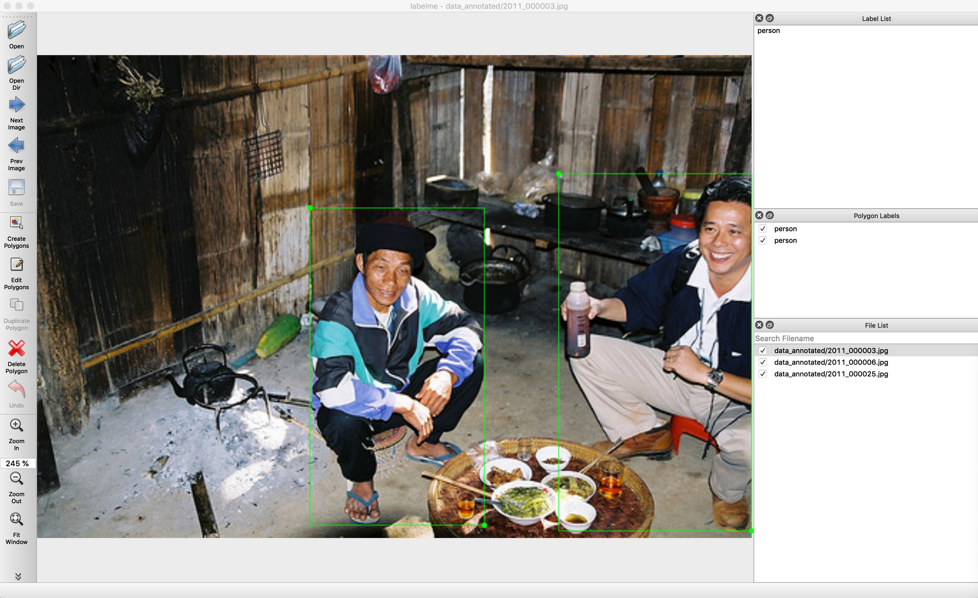

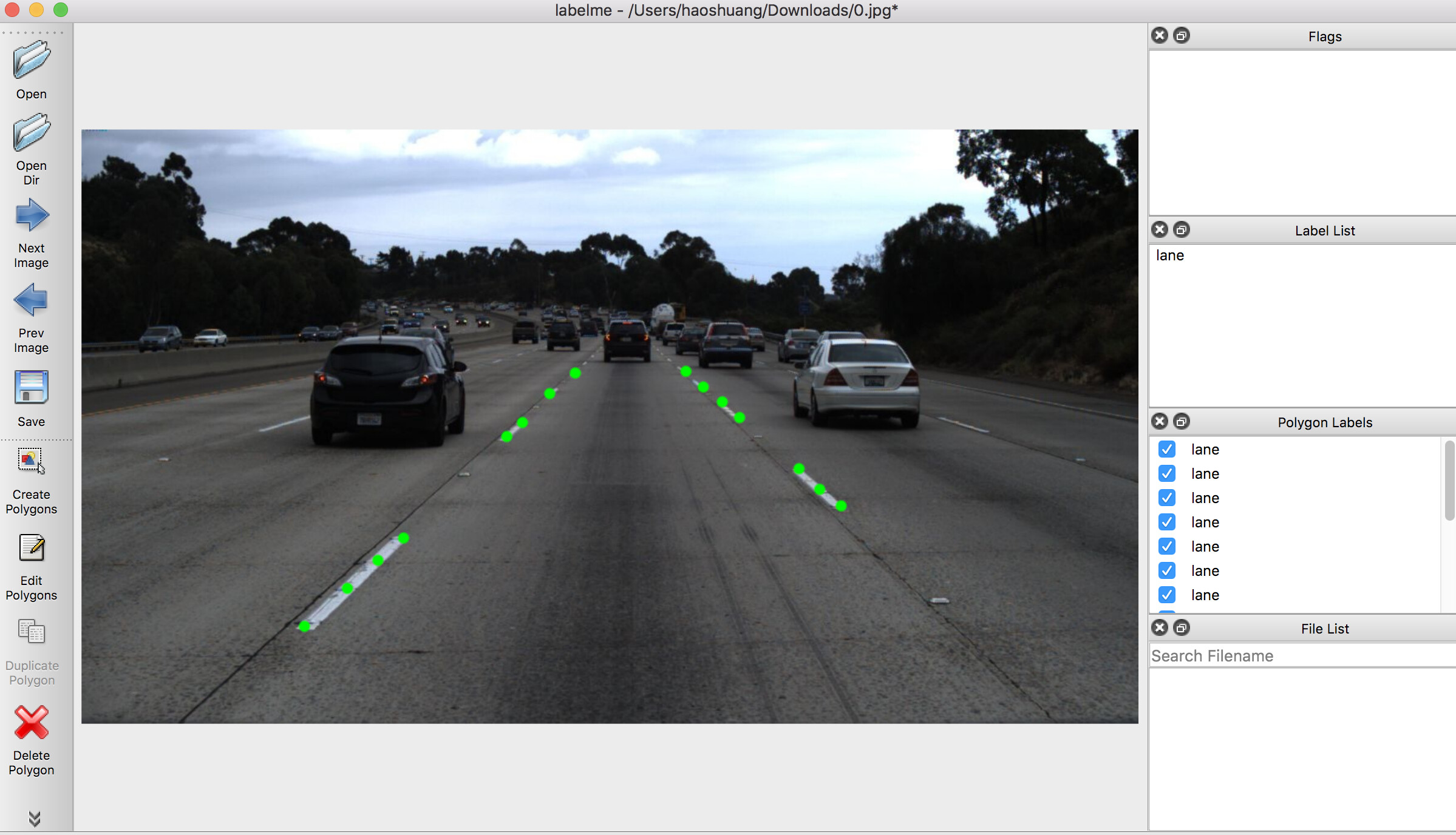

- 多边形、矩形、圆形、直线和点的图像注释。(教程)

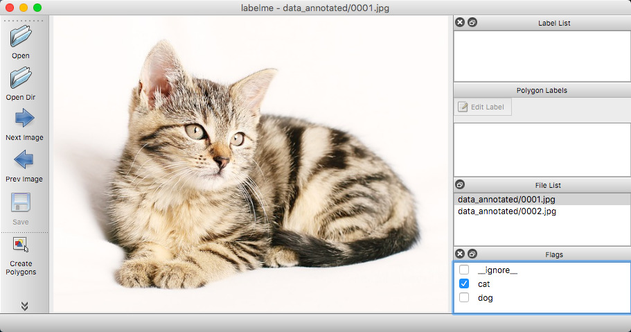

- 用于分类和清洗的图像标记标注。(#166)
- 视频注释。(视频注释)
- GUI 自定义(预定义标签/标志、自动保存、标签验证等)。(#144)

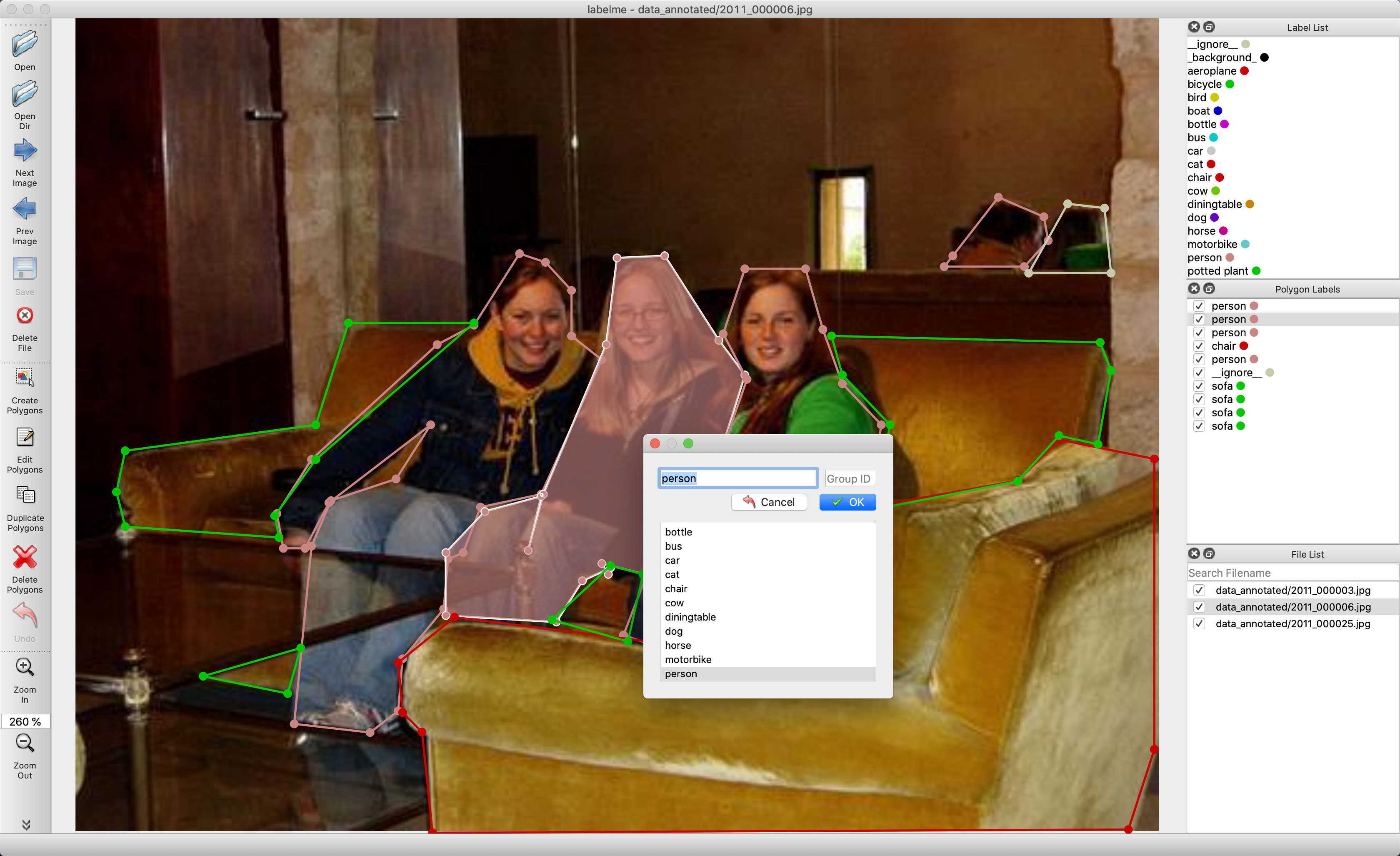

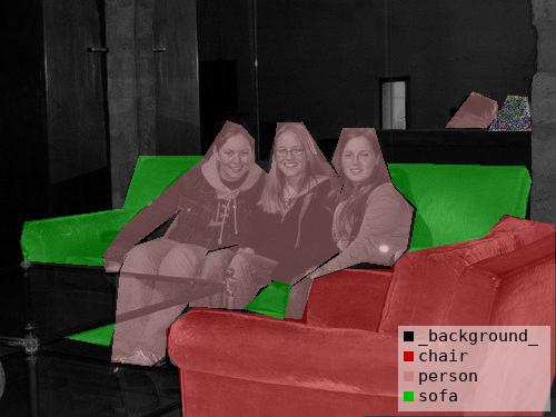

- 导出用于语义/实例分割的 VOC 格式数据集。(语义分割,实例分割)
- 导出用于实例分割的 COCO 格式数据集。(实例分割)

--nosortlabels标志,程序将按字母顺序列出标签。当程序使用这个标志运行时,它将按照提供的顺序显示标签。 - 标志被分配给整个图像。例子

- 如何获取语义分割的标注? 请参阅示例/semantic_segmentation。
- 如何获取实例分割的标注? 请参阅示例/instance_segmentation。
