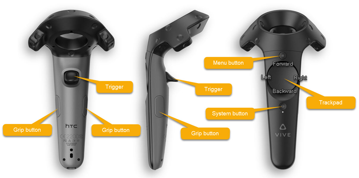

如何使用控制器
HTC Vive 控制器
在空间中移动。相当于身体四处走动。
控制:
  • 触摸板向前:向前飞行
  • 触摸板后退:向后飞行
笔记:
  • 飞行方向由控制器的方向指定。
  • 速度与指尖距触摸板中心的距离成正比。
  • 最大速度可在虚拟现实模块中配置。
变换整个场景
平移/旋转/缩放整个渲染场景。
控制:同时按住两个控制器上的手柄按钮
  • 将控制器移近/移远:整个场景的缩放尺寸
  • 并行上/下/左/右/向前/向后平移控制器:平移整个场景
  • 旋转控制器:旋转整个场景
