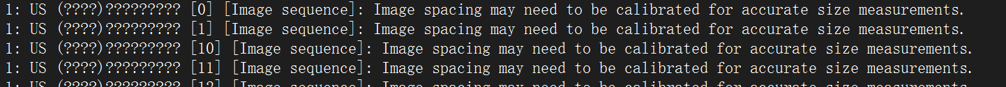

问题描述:超声数据(DICOM格式)导入slicer后名称显示很多个问号 ,度量也出问题。
大小大了十倍
1、问号问题原因可能是元数据里的中文或特殊字符编码显示问题。
2、 DICOM 元数据里的空间间距(Image Spacing)、分辨率(Resolution)等几何相关元数据缺失或不准确,Slicer 无法正确识别图像实际物理尺寸,导致度量异常(比如你说的 “大小大了十倍” )。
解决步骤(在 Volume 模块操作):
1)加载数据后进入 Volume 模块:打开 3DSlicer,导入 DICOM 数据后,切换到 “Volume” 模块(界面上方模块选择区找 “Volume” )。
2)找到空间间距设置项:在 Volume 模块参数面板,找 “Spacing”(空间间距)相关设置,通常会显示当前识别到的间距值(元数据异常,显示的值不对 )。
3)手动校准空间间距:
  • 若你知道超声图像实际的物理间距(比如超声设备采集时的探头参数、成像协议里的空间分辨率,可从超声设备导出或咨询设备工程师 ),直接在 “Spacing” 对应的 X、Y、Z 轴输入正确数值。
  • 若不清楚准确值,可借助已知物理尺寸的参考结构(比如超声 phantom 模体,若有采集对应的 DICOM 数据,其尺寸已知 ),在 Slicer 里测量模体结构的像素尺寸,再反推空间间距(公式:实际物理尺寸 = 像素尺寸 × 空间间距 ,所以空间间距 = 实际物理尺寸 ÷ 像素尺寸 ),计算后填入正确间距值。
