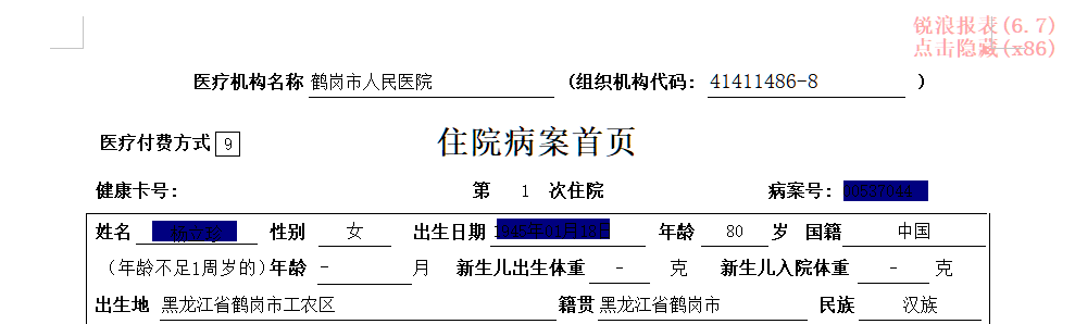

任务要求
1.提取姓名: 提取病案首页的“姓名”,为2-4个汉字,位于姓名和性别之间。
2.重命名: 以该姓名来重命名pdf的文件名称。
