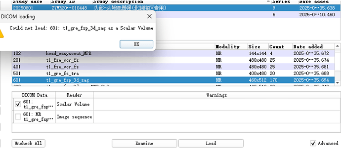

软件版本:Slicer5.2
问题描述:导入患者核磁数据(包括平扫和增强)都提示失败,用DICOM阅片软件检验过文件可以正常查看
错误日志信息:Could not load: 601: t1_gre_fsp_3d_sag as a Scalar Volume

- 在 DICOM Browser 里看到该系列
t1_gre_fsp_3d_sag,右键 → “View Metadata”,注意看上面提到的关键标签; - 如果看到 SamplesPerPixel = 3 或 PhotometricInterpretation = RGB,就说明它是彩色 / 非标量图像,Slicer 默认不能加载;
- 安装 DicomPatcher 扩展,在该模块下对该系列 patch 修正;
- 或者把该序列用dcm2nii扩展模块打开;
- 如果目录 / 路径名中有中文、空格、特殊符号,改为简单 ASCII 路径再重试;
- 切换 DICOM reader(在 Preferences 或 Application Settings / DICOM / DICOMScalarVolumePlugin)尝试 DCMTK vs GDCM;
- 如果还加载不上,可考虑把该系列上传至论坛 / GitHub(去隐私化)请开发者直接查看结构。
