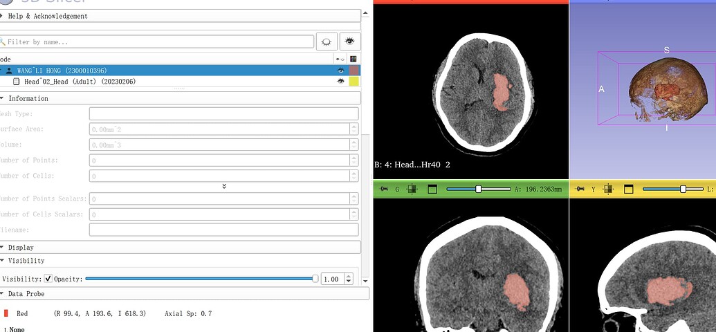

脑出血血肿体积结果不显示
软件版本:5-8-1
问题描述:通过阈值法重建血肿,但是models模块下,information显示空白,怎么显示血肿体积呢?
这个现象通常是因为你在“Segment Editor/分割编辑器”里得到的是Segmentation 节点,而“Models/模型”模块的 Information 面板只对Model 节点(polydata)显示信息;如果还没生成闭合表面(Closed surface),模型信息就会是空白。血肿体积也不是在 Models 里看,而是用 Segment Statistics/分割统计 计算。
方案A(推荐):直接用 Segment Statistics 计算体积
  1. 分割:Segment Editor → 选择主图像为 Master volume → 阈值(Threshold)→ Apply。
  2. 计算体积:打开 Segment Statistics 模块 → 选择你的 Segmentation 和参考数据(一般选主CT体数据)→ Apply。
    • 关注 “Labelmap volume (cm³)” 或 “Closed surface volume (cm³)”。
    • cm³≈mL,血肿体积直接视为 mL。
提示:若统计表没有“cm³”,只见“mm³”,可自行除以1000得到 mL。
方案B:把分割导出为模型,再看模型信息并用统计
  1. 在 Segmentations 模块(或分割节点右键)→ Export → 选 Models 导出。
  2. 到 Models 模块,选中新生成的 Model 节点,此时 Information 才会显示点数/三角面数等(注意:Models面板本身不显示体积数值)。
也可以在python控制台界面直接粘贴下方代码,自动计算出体积数据。
