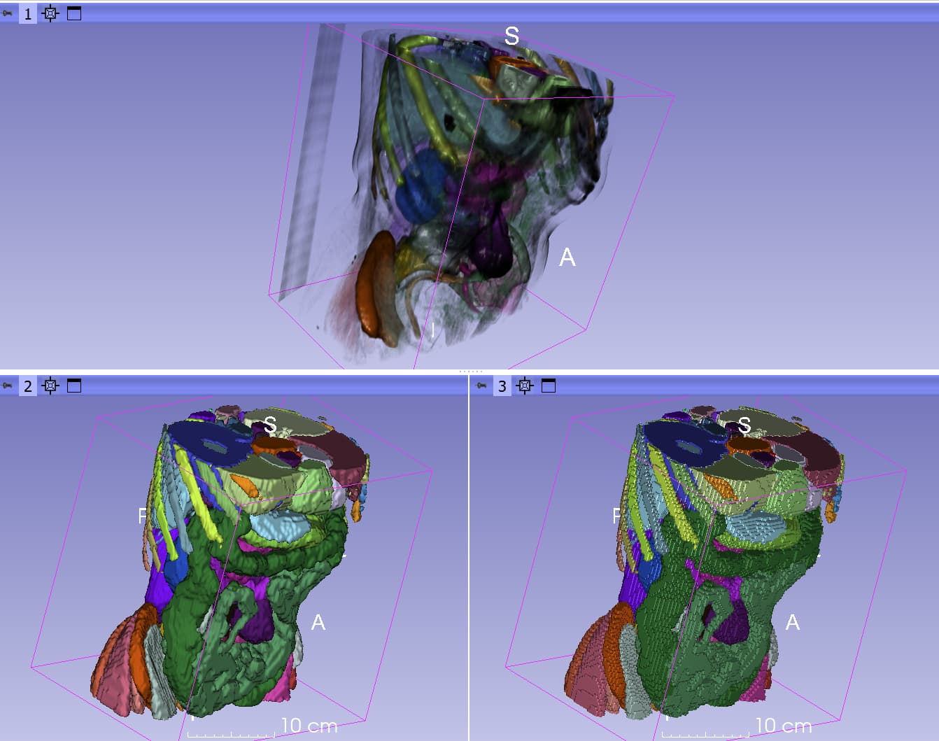

  • “Colorize Volume Module” 是 Slicer 中一个扩展/模块(通常在 “Sandbox” 或 “SlicerMorph” 扩展包里)用来 将已有的分割结构(segmentation/labelmap)映射为彩色体积渲染(colored volume rendering)。 (3D Slicer Community)
  • 换句话说:先对影像做分割(得到各个结构的 labelmap),然后用该模块生成一个彩色体积(RGBA 或带颜色信息的体数据),再在体积渲染(Volume Rendering)模块里渲染,从而使不同结构在 3D 视图中呈现为不同颜色且可半透明/可显示内部关系。 (VTK)

  1. 启动 Colorize Volume 模块
  • 在模块选择器中搜索 “Colorize Volume” →打开。
  • 选择你的 input segmentation/labelmap(作为标签源)。
  • 设置输出 volume 名称/参数(如是否平滑、是否膨胀标签以增强边界、颜色设置等)——根据需要将标签映射为彩色体积。

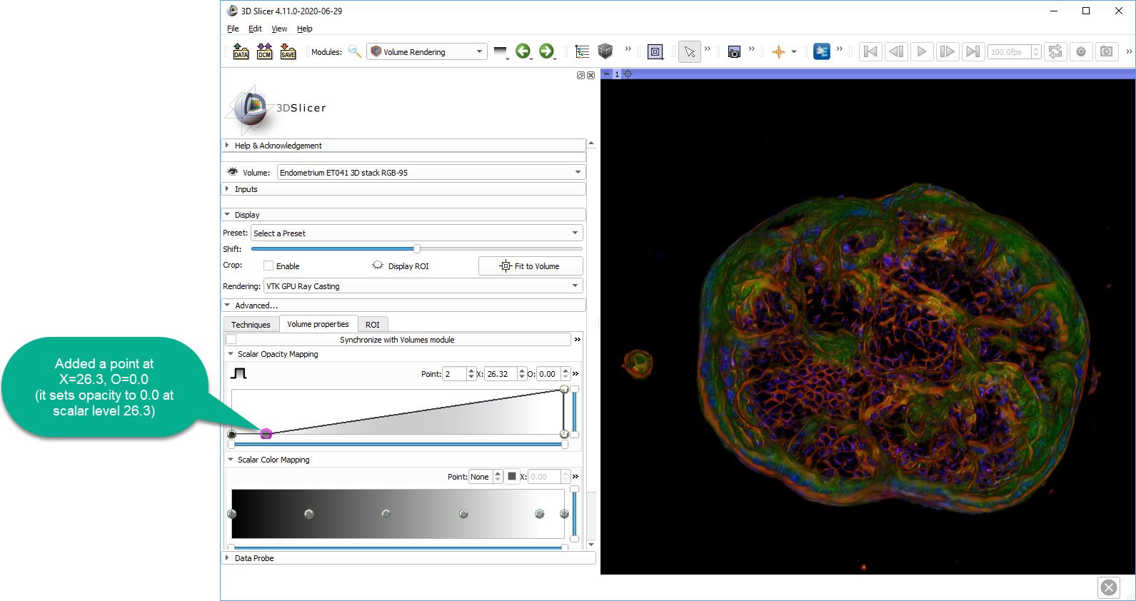

  1. 将生成的彩色体积用于体积渲染
  • 打开 Volume Rendering 模块,选择刚生成的彩色 volume。
  • 调整色彩/透明度、裁剪 ROI、渲染质量等。参考 Slicer 的 Volume Rendering 模块文档。 (3D Slicer)
