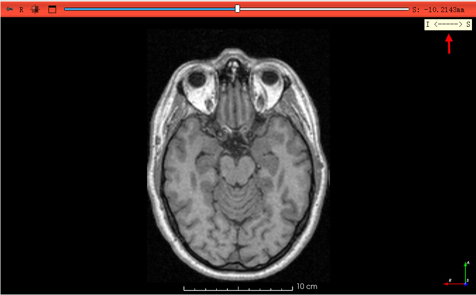

  2. 查看坐标轴标签
    • 打开任意二维视窗(红/黄/绿视窗),右上角有小字母指示(例如 A–P、L–R、S–I)。
    • 若发现“前后颠倒”,例如解剖明显朝向错误(脸部在后),说明 NIfTI 在 A/P 方向反了。

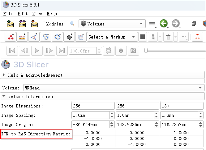

  3. 查看 Volume Information
    • 选中该 Volume → “Volumes” 模块 → 查看 IJK to RAS matrix。
    • 如果矩阵中某个轴方向的符号是反的(例如 -1),说明该轴被翻转。

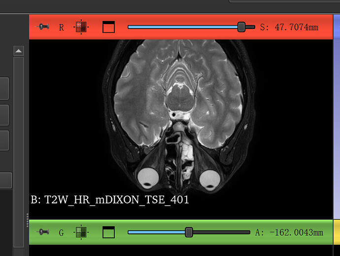

如果数据量较大,可以写一个自动检测并纠正 NIfTI 前后方向的 Python 脚本。
感谢老师的耐心、详细解答,已顺利将方向调整过来,另外,在将Nifti图像拖入新创建的Transform时,右边二维图像显示框会变黑,研究了一下,需要reset一下视野,图像就可正常显示!
