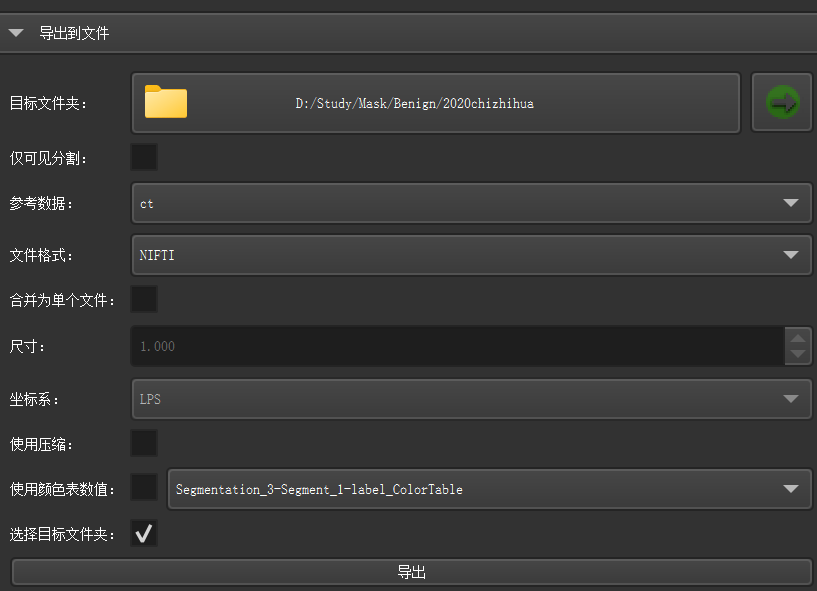

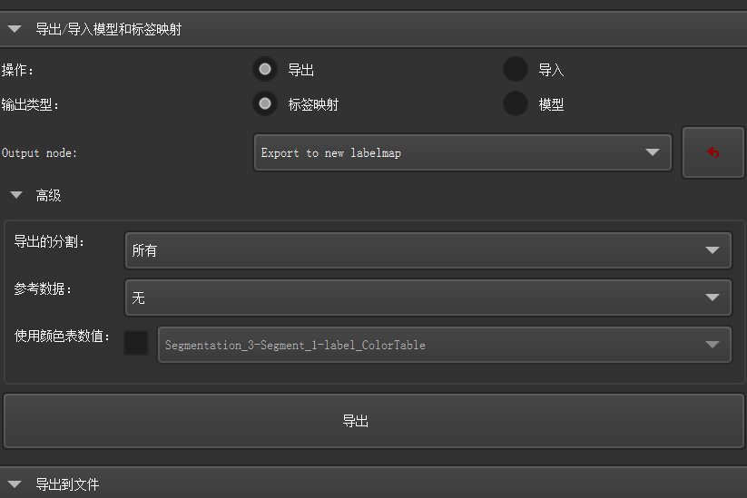

lablemap和segmentation有什么区别?
软件版本:5.8.0
问题描述:对ROI进行勾画后,在导出时选择导出lablemap然后保存到文件,和直接导出到文件有什么区别吗?我接下来要用pyradiomics提取特征,应该选择哪个方法?
你贴的图片显示的界面来自 3D Slicer 的 “分割 Segmentations)” 模块,其实“导出到 Labelmap” 和 “直接导出到 文件” 两种方式看起来类似,但底层区别和适用场景不同,尤其在你要用 PyRadiomics 提取特征 时非常关键:backhand_index_pointing_down:
:small_blue_diamond: 一、两种导出方式的区别
项目 导出到 Labelmap 直接导出到文件
导出位置 先在 Slicer 场景内生成一个新的 LabelMap 节点(即体素掩膜),之后你可以再另存为 nii/nrrd。 直接将分割结果写成文件(如 NIFTI、NRRD)保存到磁盘。
文件生成逻辑 两步:① Segmentation → LabelMap 转换;② File → Save 保存。 一步完成:Segmentation 自动转换后直接输出到目标目录。
控制参数 可指定参考体积(align、spacing)、是否高精度导出、合并段等。 参数较少,主要依赖当前 Segmentation 内的几何定义。
结果节点 会在 Data 模块里多出一个 LabelMapVolume 节点,可再处理。 不会在 Slicer 场景中生成额外节点,仅在磁盘生成文件。

:small_blue_diamond: 三、推荐操作步骤
  1. Segment Editor 中完成 ROI 勾画;
  2. 打开 Segmentations 模块 → Export/Import models and labelmaps
  3. 选择:
    • 操作:导出
    • 输出类型:标签映射(labelmap)
    • 参考数据:选择原始 CT/MRI;
  4. 点击 “导出”;
  5. 在 Data 模块中右键新生成的 LabelMap → “另存为 (Save)”;
  6. 保存为 .nii.gz.nrrd
  7. 将该文件与原始影像文件一起输入到 PyRadiomics。
:small_blue_diamond: 四、补充建议
  • 若你有多段 ROI(如膀胱壁、腔内、病灶),PyRadiomics 可设置 label 参数指定提取哪一段。
  • 导出时若想把所有段合成单一掩膜,可在导出界面勾选 “合并为单个文件”。
  • 记得保持 “Use reference geometry” 选中,以确保坐标一致。
:white_check_mark: 结论:
对于 PyRadiomics 特征提取,请选择“导出到 Labelmap”再保存为 nii(推荐 .nii.gz)。
“直接导出到文件” 虽方便,但容易出现空间不匹配问题,不建议用于定量分析。
