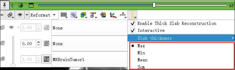

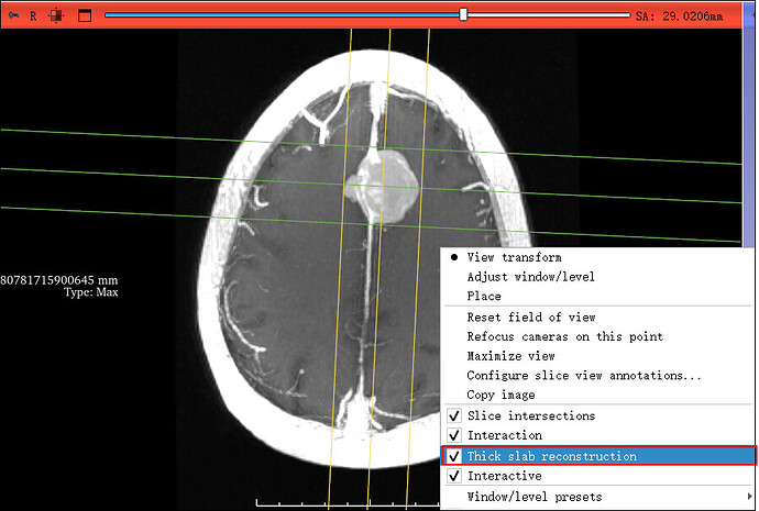

启用方法
在 2D 视图(红/绿/黄)中,右键单击图像区域;
在弹出菜单中勾选
Thick Slab Reconstruction;
建议同时勾选
Interactive (实时更新模式)。

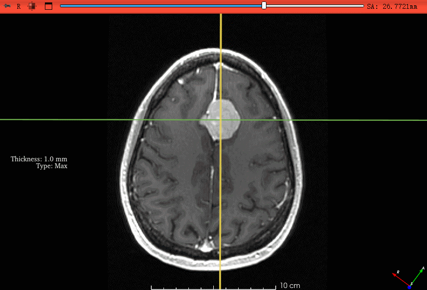

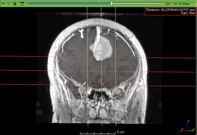

启用后,图像左上角会出现 “Thickness: × mm Type: Max” 提示,表示厚度与投影类型已生效。
参数说明
| 参数 | 说明 | 推荐值 |
| Thickness | 投影厚度(mm) | 脑部 3–8 mm;血管 10–20 mm |
| Type | 投影算法 (Max / Min / Mean) | 根据场景选择 |
| Interactive | 实时刷新开关 | 建议保持开启 |
| Slice Intersections | 显示交叉线 | 可辅助定位 |
实测技巧:
MIP 可强化血管或增强区信号;
MinIP 适合气腔、囊变区;
Mean 用于平滑影像。
GIF 动图展示了在 1 mm 厚度下开启 MIP 后,脑膜瘤强化区的信号更加明亮清晰。

常见应用
| 场景 | 推荐设置 | 效果 |
| CTA/MRA 血管显示 | Type: MIP Thickness: 10–20 mm | 突出血管走行,减少背景干扰 |
| 增强MRI 病灶观察 | Type: MIP Thickness: 5–8 mm | 强化病灶信号,边界更清晰 |
| 囊性病变/气腔 | Type: MinIP Thickness: 3–6 mm | 显示低密度腔隙结构 |
| 结构平滑浏览 | Type: Mean Thickness: 3–5 mm | 减少噪声,连续观察结构变化 |
