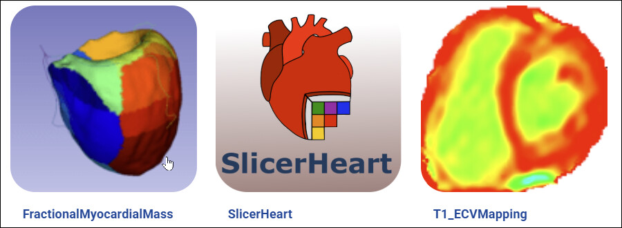

Category Module Name 模块作用摘要(中文)
Cardiac FractionalMyocardialMass 用于计算 心肌分数质量(FMM) 和 风险心肌质量(MMAR) 。 Slicer扩展+1
Cardiac SlicerHeart 提供心脏影像分析及介入规划工具,支持心瓣膜、3D/4D 超声、植入器械评价等功能。 PMC+1
Cardiac T1_ECVMapping 利用 Look-Locker 序列计算原生与增强后心脏 T1 映射,从而评估心肌外细胞体积分数(ECV) 。
1. SlicerHeart
应用场景
  • 用于心脏影像(如 3D/4D 超声、CT、MRI)导入、处理与可视化,强力支持先天性心脏病与复杂结构性病变的三维建模与术前规划。 (slicerheart.org)
  • 在介入或外科手术中,用于瓣膜重建、腔室分割、虚拟导管/植入物的定位规划与评估。 (PMC)

2. T1_ECVMapping
应用场景
  • 在心脏磁共振(CMR)中,通过 T1 映射和外细胞体积分数(ECV)测量来非侵入性评估心肌纤维化、浸润病变(如心肌淀粉样变、Fabry 病、铁沉积病)和扩散性病变。 (PMC)
  • 在心肌病、瓣膜病、冠心病后重构、肺动脉高压等研究中,用作影像生物标志物,监测病变进展、疗效评价或风险预测。 (PMC)

3. FractionalMyocardialMass
应用场景
  • 用于评估冠状动脉支配区的心肌质量(如“风险心肌质量”/ myocardial mass at risk, MMAR),在冠状动脉病变、灌注–结构关系研究中非常重要。
  • 可用于结构性心脏病(如肥厚型、扩张型心肌病)中,评估左室(或特定区域)心肌负荷、重构状态、并与功能参数(如灌注、血流、机械应变)结合分析。
