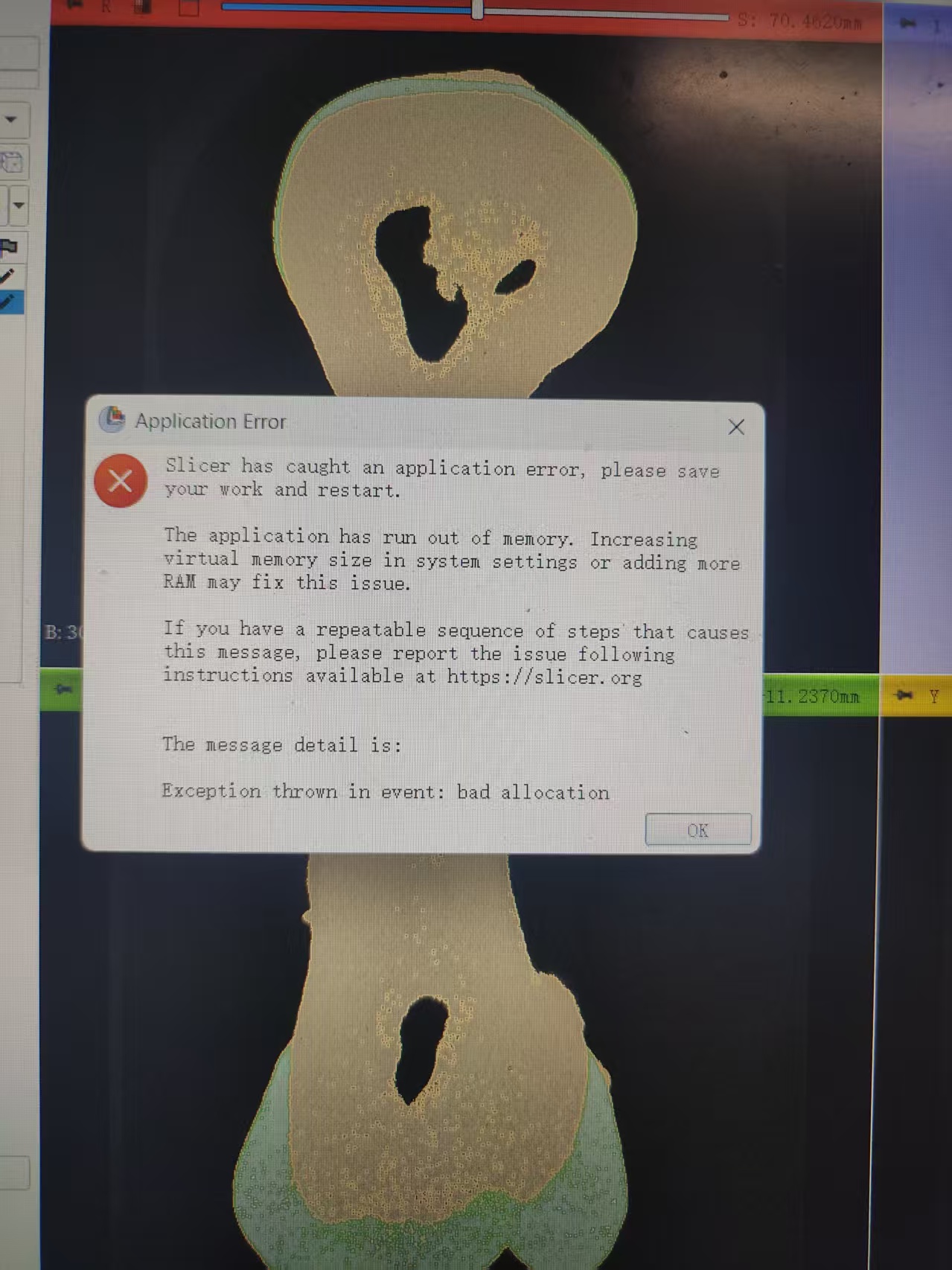

3D图像无法生成,弹出窗口
软件版本:5.8.1
问题描述:在SegmentEditor提取不同组织后,在show3D时,弹出窗口,请教该如何解决?
这属于 3D Slicer 5.8.1 在生成 3D 模型(Show 3D)时的内存分配错误(bad allocation)
出现这种错误时,不是模型出错,而是电脑的 内存 / 虚拟内存 / 显卡显存 在“3D 表面重建”那一步超限。下面是针对你的情况的最有效诊断与修复指南 :backhand_index_pointing_down:

如果影像体积过大或内存不足,程序会报:
Exception thrown in event: bad allocation
(即“内存分配失败”——RAM 或虚拟内存用尽)

在 Slicer 5.8.1 中,这种 “bad allocation” 并非 bug,而是内存溢出引发的保护机制。
通过“裁剪 + 降采样 + 低分辨率渲染”三步,可完全避免崩溃。
