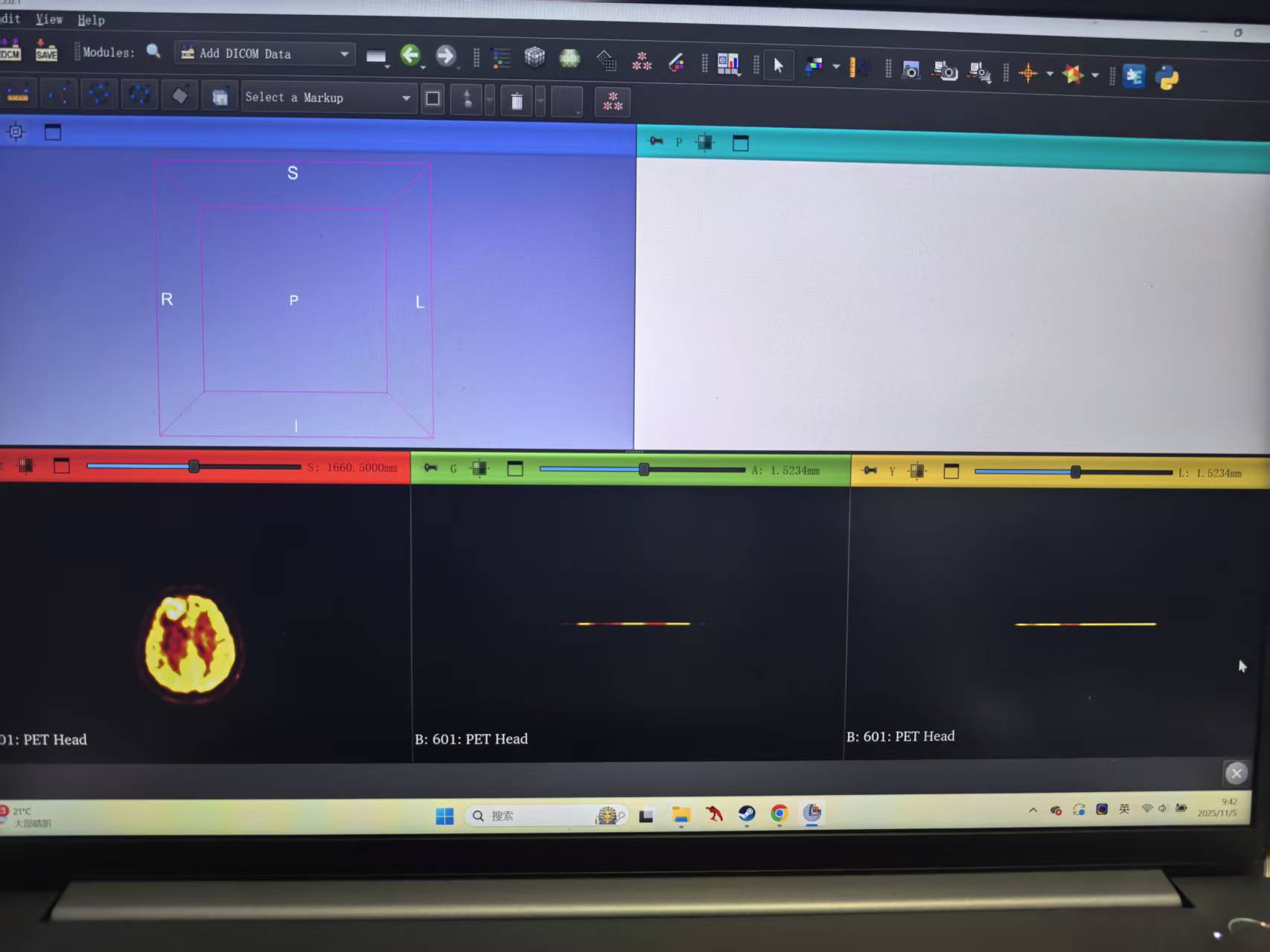

3Dslicer导入PETCT DICOM后 图像加载不完全
软件版本:5.8.1
问题描述:3Dslicer导入PETCT DICOM后 图像加载不完全,之前从系统里导出的是DCM(没选DICOM,因为上网查阅说两个是一样的),不知道是不是这个导致的,请教一下该如何处理,谢谢
从你这张截图看,3D Slicer 中的 PET 数据在三个视窗中都只显示出一层(单张图像),没有体积厚度或连续切片。
这说明问题并不在 DICOM 格式本身,而是——Slicer 只导入了单帧图像,而没有识别出完整序列
:white_check_mark: 一、问题原因分析
常见有以下几种情况:
:one: 导出格式不完整
从 PET/CT 工作站导出时,若选择的是「DCM」而非「DICOMDIR」,或者未勾选“导出整个系列 (Export Series)”——可能只导出当前帧。
结果:Slicer 只加载一张影像。
:two: 文件夹结构不正确
Slicer 读取 DICOM 时需要检测到:
/某患者/
   ├─ PET/
   │    ├─ IM0001.dcm
   │    ├─ IM0002.dcm
   └─ CT/
        ├─ IM0001.dcm
若所有文件混在一个目录下,或只有单一文件(IM0001.dcm),就会出现你图中的情况。
:three: 文件命名缺少序列标识
部分设备导出的文件名或 DICOM header 中的 SeriesInstanceUID 不一致,Slicer 会将每一张视为独立序列 → 导入后只显示 1 张。
:gear: 二、解决步骤
请按以下顺序尝试:
:small_blue_diamond: 方法 1:检查文件数
打开你导出的目录,确认是否有几十至上百个 DICOM 文件。
  • 若只有 1 个或几张,重新从设备导出时,选 “DICOM (multi-slice)” 或 “Export Series”
:small_blue_diamond: 方法 2:使用 DICOM 模块导入
  1. 打开 Slicer → “DICOM” 模块。
  2. 点击 “Import” → 选择存放 PET/CT 的上级目录。
  3. 在数据库窗口确认:
    • 患者→Study→Series 层级完整;
    • 每个 Series 的 # of images 大于 1。
  4. 点击“Load”加载。
