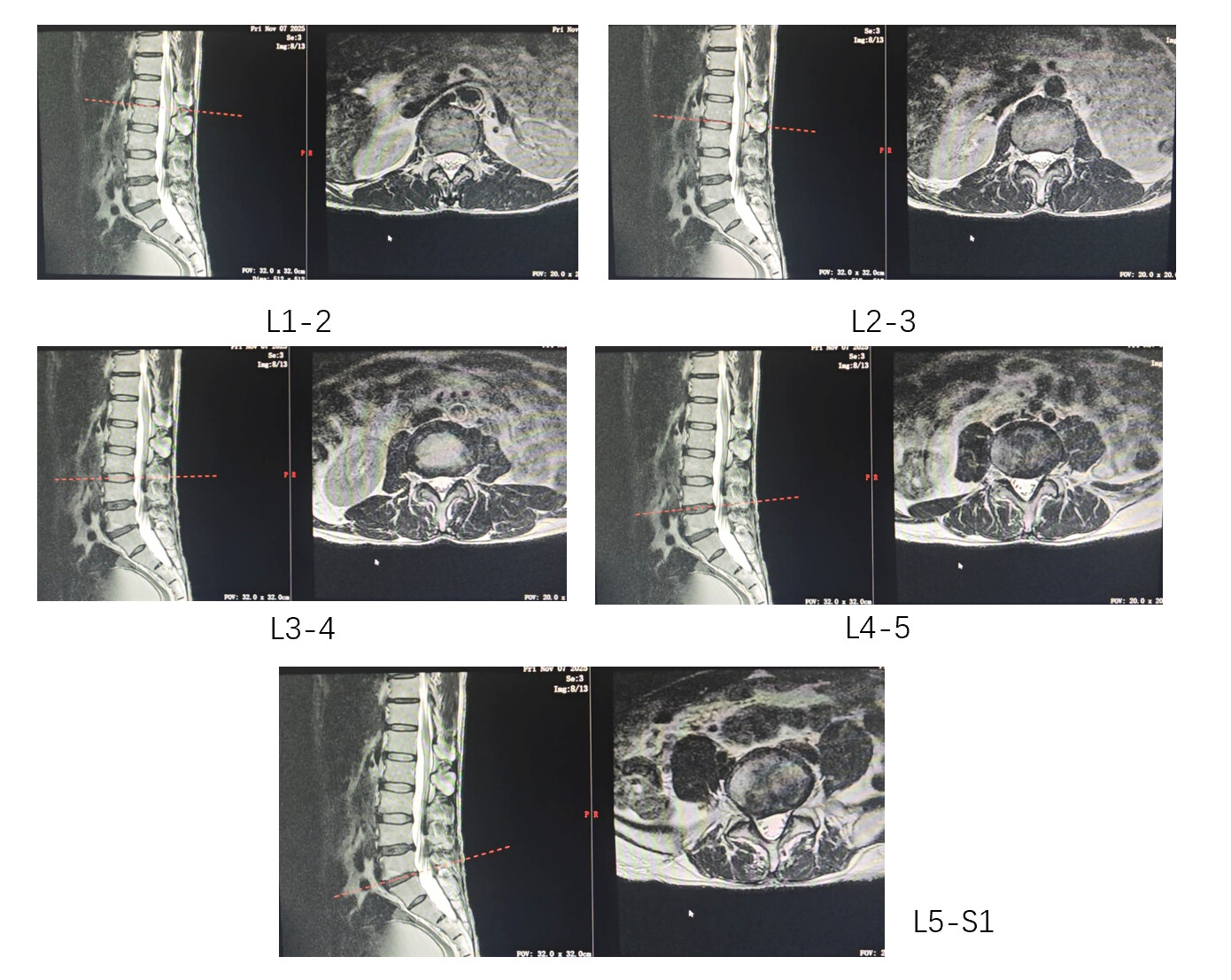

我有一组腰椎核磁的横断面图像,旨在分析五个椎间盘节段(L1/2, L2/3, L3/4, L4/5, L5/S1)。每个节段都包含2-4张DICOM图像。

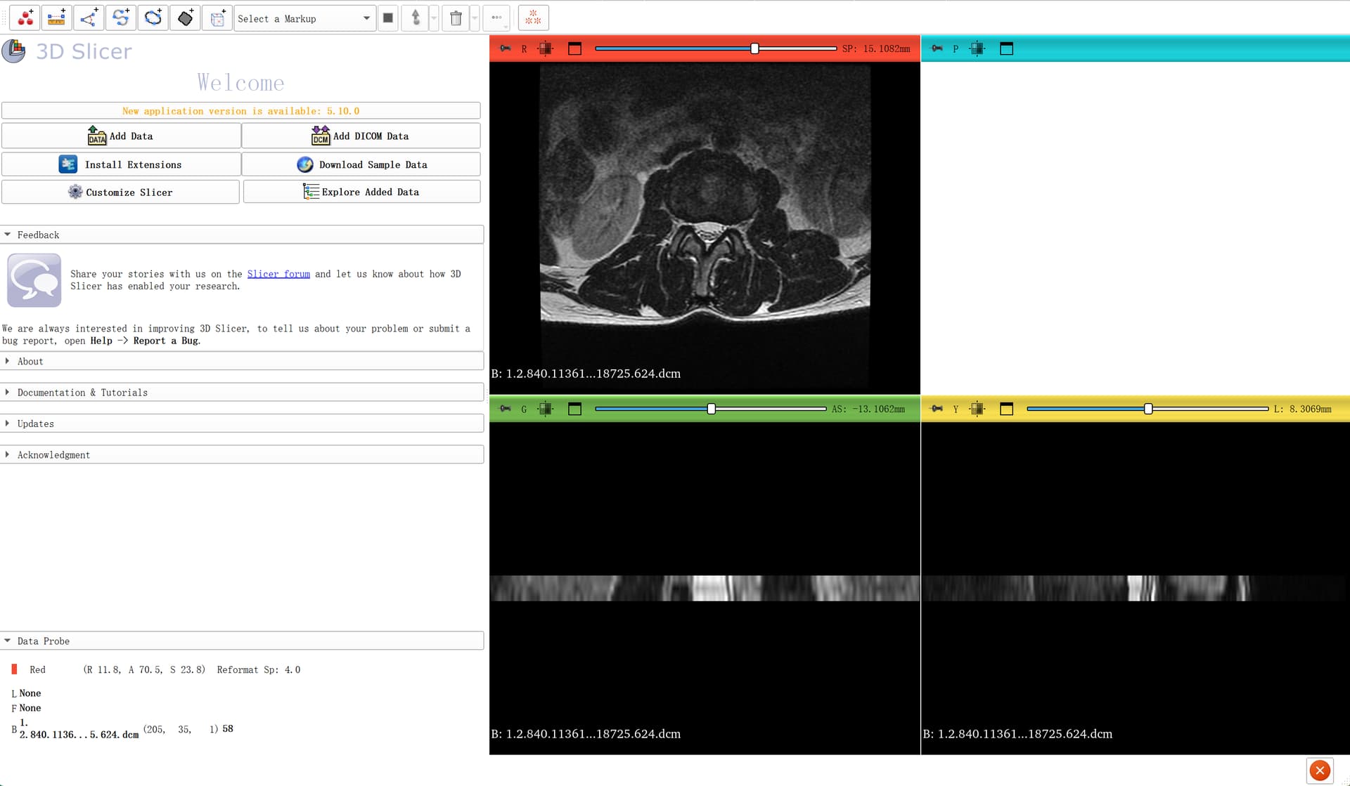

遇到的问题:
我将所有DICOM文件导入3D Slicer后,软件默认只加载并显示了第一个节段(L1/2)的图像序列。在3D视图和2D切片视图中,都无法直接找到或切换到其他节段的图像。
我的诉求:
请问如何操作,才能让其他四个节段(L2/3, L3/4, L4/5, L5/S1)的图像正确显示出来?是需要调整某个视图设置,还是需要分别加载不同的序列?
这是软件打开界面
这是pacs系统显示出来的椎间盘层面
回到 3D Slicer 的 DICOM 模块:把这位病人的 Study 展开,看一下 Series 列表里有没有分别对应 L1/2~L5/S1 的多个序列,然后在 DICOM 里勾选需要的 Series 一起加载。
如果是用 Add Data / DATA 方式 直接打开文件,通常只会进来当前这一个序列,就会出现只能看到一个节段的情况。
你可以先按上面方法在 DICOM 模块里重新加载一下,如果还有问题,麻烦截图一张 DICOM 模块中 Study/Series 列表发上来,我再帮你具体分析。

感谢曹教授,应用DICOM模块加载数据后,问题已解决。
