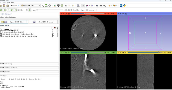

关于DSA断层重建的问题
软件版本:5.81

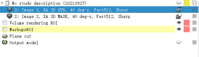

问题描述:关于这种格式的图像为什么不能渲染出VR影像?数据源于血管机三维旋转的数据?
需要安装什么插件吗?望各位不吝赐教!
  1. 你现在这套 XA 3D SUB / XA 3D MASK 数据本质上还是血管机旋转采集的一串投影片(DSA 序列),而不是已经重建好的 CT/CBCT 体数据,所以在 3D Slicer 里无法像普通 CT 一样做 Volume Rendering(VR)。
  2. 没有支持这种操作相关的插件;问题在于数据类型,不是 Slicer 功能缺失。
  3. DSA 旋转成像的 DICOM 只有在设备端已经做过 3D 重建并以 “CT/3D 体数据” 形式导出时,才能在 Slicer 里转换成轴位断层并做 VR;单纯的 DSA 旋转序列是不能直接转成轴位断层的。
DSA 旋转成像的 DICOM 能不能转成轴位断层?

冠状位、矢状位和轴位都能出来,就是渲染不出VR来
