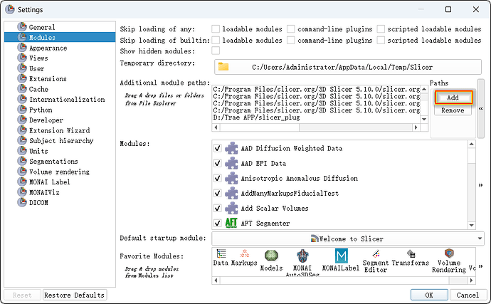

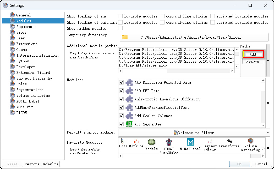

  2. 在 Slicer 中添加脚本路径
    • 打开 3D Slicer:
      Edit → Application Settings → Modules
    • 在底部 Additional module paths 中点击 Add,选择上面存放脚本的文件夹路径。
    • 点击 OK,关闭设置窗口。

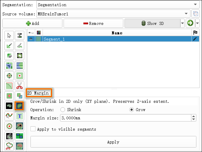

    重新启动 3D Slicer,进入 Segment Editor,在效果列表中即可看到新的工具
    2D Margin(图标为绿色区域 + 虚线边界)。
安装完成后,像普通效果一样选中 segment,设置参数后点击 Apply 即可使用。
