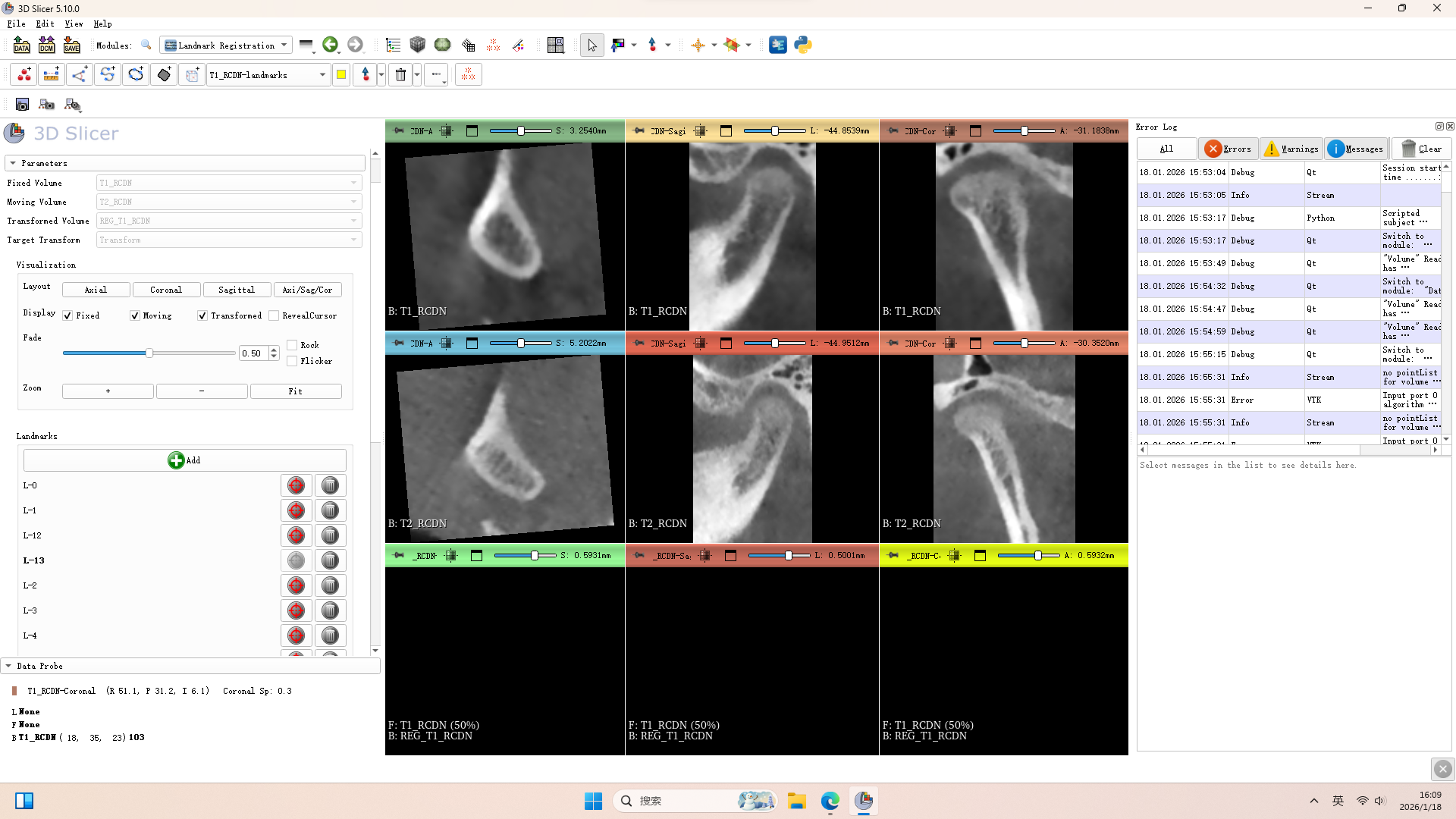

Landmark registration无法配准
软件版本:v5.9.0
问题描述:Landmark registration 这一模块的3*3界面不显示配准后的图像,在点击了几个标志点后也无法实现配准,已经尝试过重新启动和下载了新一个版本v5.10.0,都出现该问题,请问该如何解决?:sob:
从你截图来看(Slicer 5.10.0,Landmark Registration 的“三排三列”布局),最关键的问题其实是:第三排(Volume-Axial/Sagittal/Coronal)属于另一个 slice view group,它的切片位置/视野没有跟前两排同步,所以当前切片偏移量停在 L ≈ -1.0 mm(基本在体数据范围外),结果就会整排黑屏;这会让你误以为“配准没生成/没显示”。Slicer 官方 UI 文档明确说明:在包含多组正交切片的布局中,每一组(triplet)是独立 view group,需要单独 reset 或 link。 (slicer.readthedocs.io)
一、先把第三排黑屏“找回图像”(通常一步就解决显示问题)
1)在第三排任意一个黑屏切片视图的彩色条上(绿色/黄色/红色条),鼠标悬停会出现“图钉/控制条”,把控制条固定出来。
(1)点击控制条里的“小方块”按钮 Reset field of view(重置视野/居中到当前背景 volume)。这会把切片中心拉回到背景体数据范围内,黑屏一般立刻消失。 (slicer.readthedocs.io)
(2)或者直接拖动该视图的 Slice offset 滑条/滚轮滚动几下,让切片进入体数据范围(本质同上)。 (slicer.readthedocs.io)
2)如果你希望第三排跟前两排联动:点第三排控制条里的 View link(链条/链接)并确认它们在同一 view group;否则多组 view 会各自独立。文档里也强调了多 triplet 布局的分组机制。 (slicer.readthedocs.io)

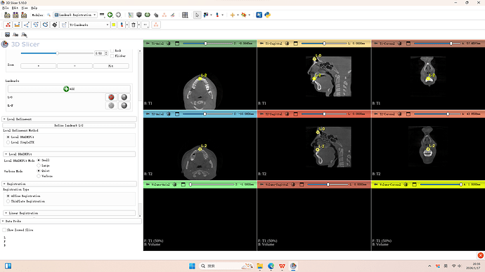

三、关于“点了标志点但仍无法配准”的常见原因(你截图里也很像)
1)点数不足/类型不匹配
(1)你截图里 Landmarks 列表只看到两个点(L-0、L-2)。对线性/仿射类配准,点太少往往不会给出有效结果;即便能算也非常不稳定。Slicer 文档建议刚性配准通常 6–8 个点更稳健。 (slicer.readthedocs.io)
2)点虽然“加了”,但没有形成“配对对应”
Landmark Registration 的正确交互是:
(1)在 fixed 或 moving 上放一个点,模块会在另一幅图上自动生成对应点;
(2)然后把两边的点都拖到同一解剖位置,底部的 blended view 会在鼠标释放后更新预览。 (slicer.readthedocs.io)

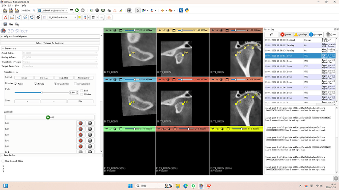

已经按照第一步的方式操作了还是这样
把错误日志复制给我,右侧errors
日志
Input port 0 of algorithm vtkImageMapToWindowLevelColors (0000024CD1149F90) has 0 connections but is not optional.
Input port 0 of algorithm vtkImageThreshold (0000024CDC0EEC40) has 0 connections but is not optional.
Input port 0 of algorithm vtkImageMapToWindowLevelColors (0000024CD114DB90) has 0 connections but is not optional.
Input port 0 of algorithm vtkImageThreshold (0000024CDC0EE460) has 0 connections but is not optional.

从你这张截图可以把“黑屏 + 不出配准结果 + 反复 VTK 报错”串成同一个原因链:
1)日志含义
vtkImageMapToWindowLevelColors / vtkImageThreshold … has 0 connections 的意思是:某个切片视图正在尝试对“当前要显示的图像”做窗宽窗位/阈值处理,但它拿到的是一幅“空图像(没有 image data,输入端口没连接)”。Slicer 社区对这类报错的直接判断就是:某个 slice view 选中了空图像来显示。 (3D Slicer Community)
2)截图里哪里显示了“空图像”
你的底排(第三排)黑屏视图左下角写着:B: Volume(背景是名为 Volume 的节点),同时画面全黑;这通常就是一个“空 volume/不含像素数据的 volume”被设成了背景,触发了上述 VTK 报错。 (3D Slicer Community)

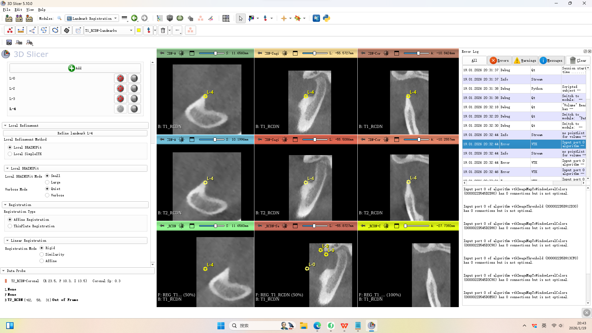

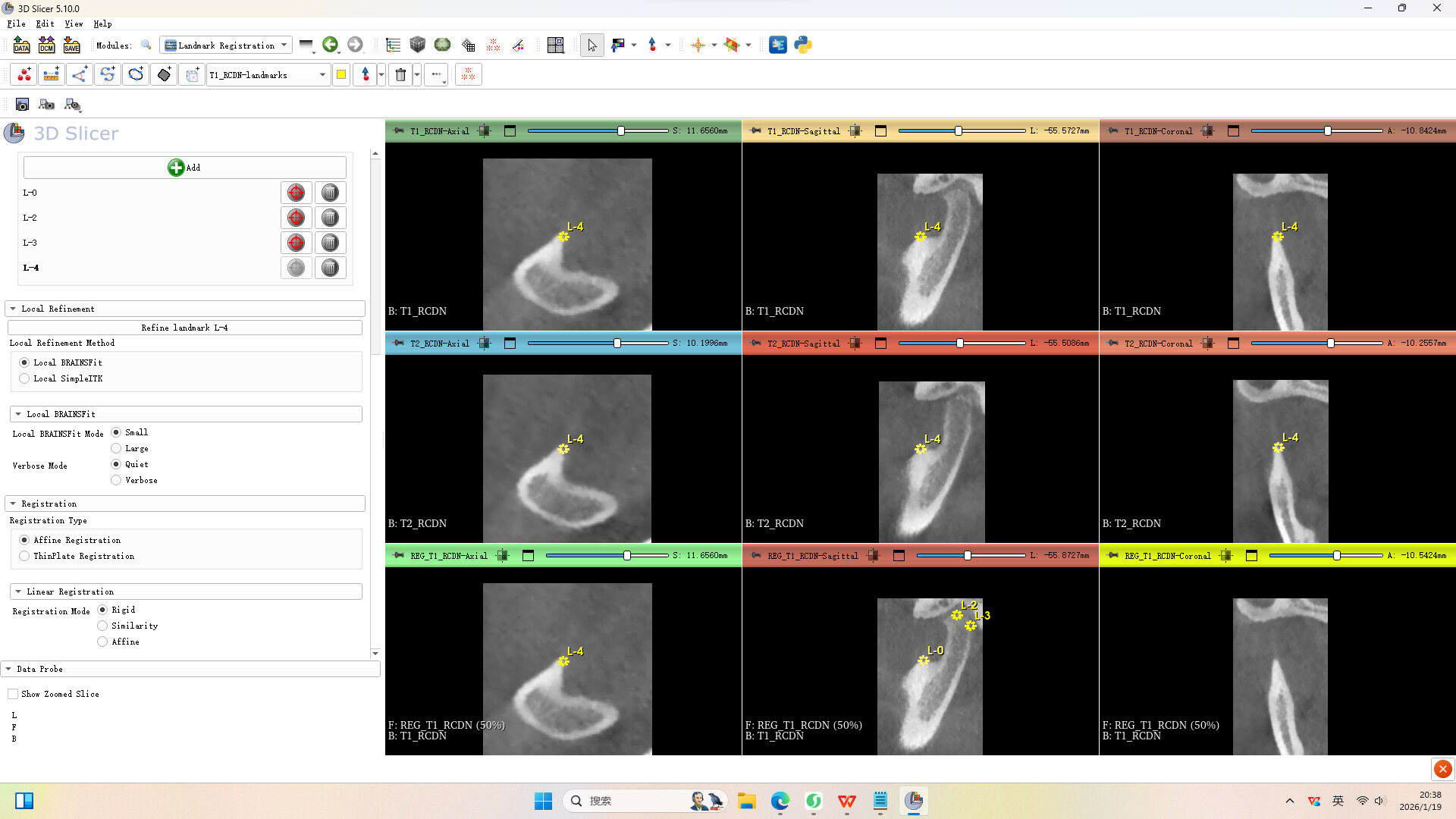

已经切换为5.10.0.版本,但仍然无法生成配准后图像,操作中仍然存在的几个问题:
①Landmark Registration中不存在“Registration Active”(或等效的 Apply)
②按照上述操作后,底排虽然没有黑屏,但是配准后的图像仍然没有生成,且我拖动不同层面进行配准查看时,发现所谓配准后的图像好像是一个固定的图片,无法滚动查看。
日志
Input port 0 of algorithm vtkImageMapToWindowLevelColors (0000022D545D2D90) has 0 connections but is not optional.
Input port 0 of algorithm vtkImageThreshold (0000022D5D912D30) has 0 connections but is not optional.
Input port 0 of algorithm vtkImageMapToWindowLevelColors (0000022D545D3C90) has 0 connections but is not optional.
Input port 0 of algorithm vtkImageThreshold (0000022D5D913CF0) has 0 connections but is not optional.
Input port 0 of algorithm vtkImageMapToWindowLevelColors (0000022D545D0E50) has 0 connections but is not optional.
Input port 0 of algorithm vtkImageThreshold (0000022D5D911C20) has 0 connections but is not optional.

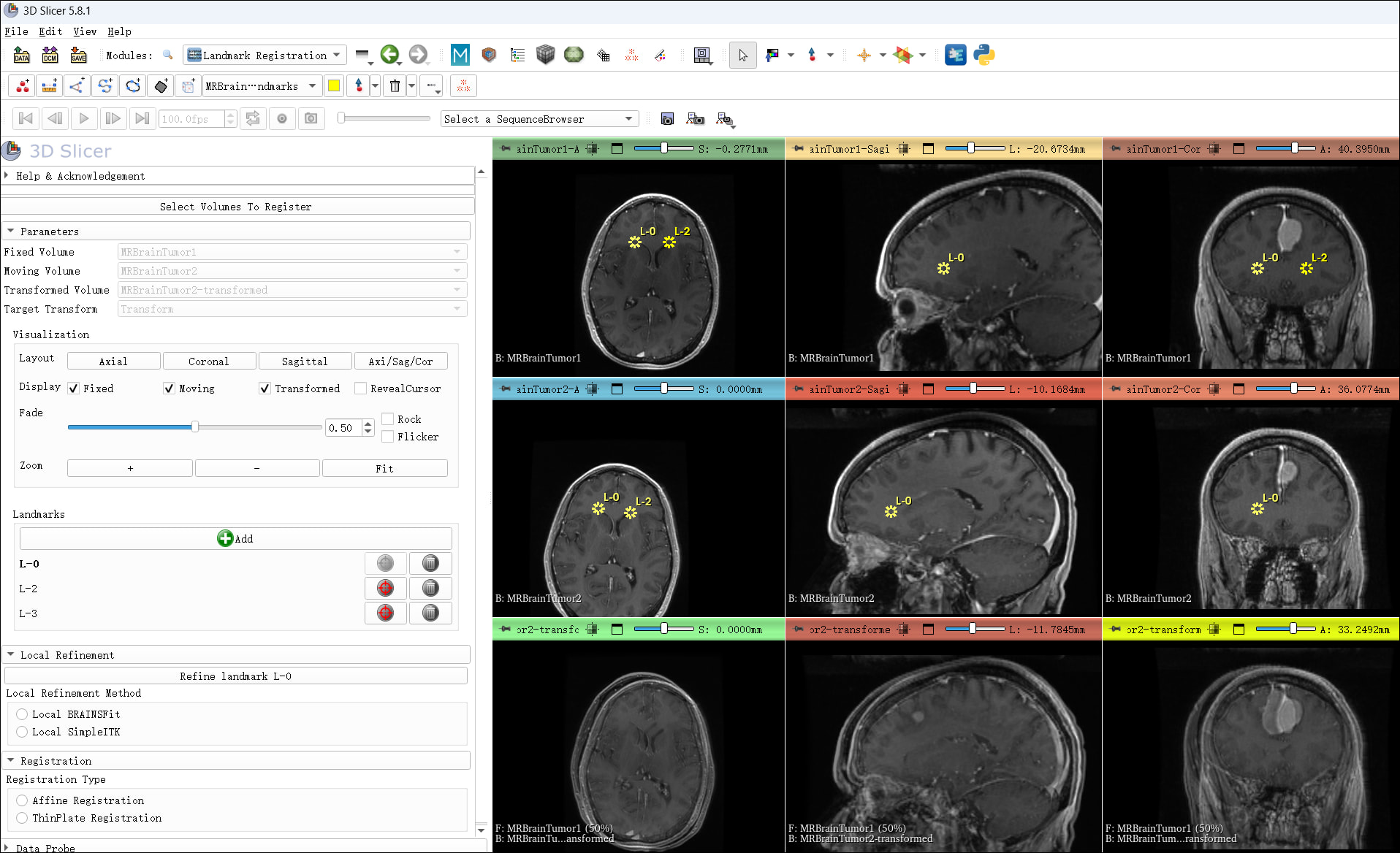

我尝试了5.8.1版本可以显示,也存在bug。
3DSlicer_LandmarkRegistration_模块用法教程.docx (42.5 KB)
是版本的问题,我用v5.8.1版本可行 :smiling_face_with_tear: 终于 :sob:
