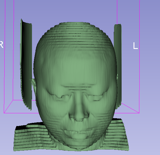

CT数据重建3D模型不完整,请教各位大神,是什么原因

不是薄层扫描的数据,这个应该是5mm层厚的数据,所以感觉有台阶
