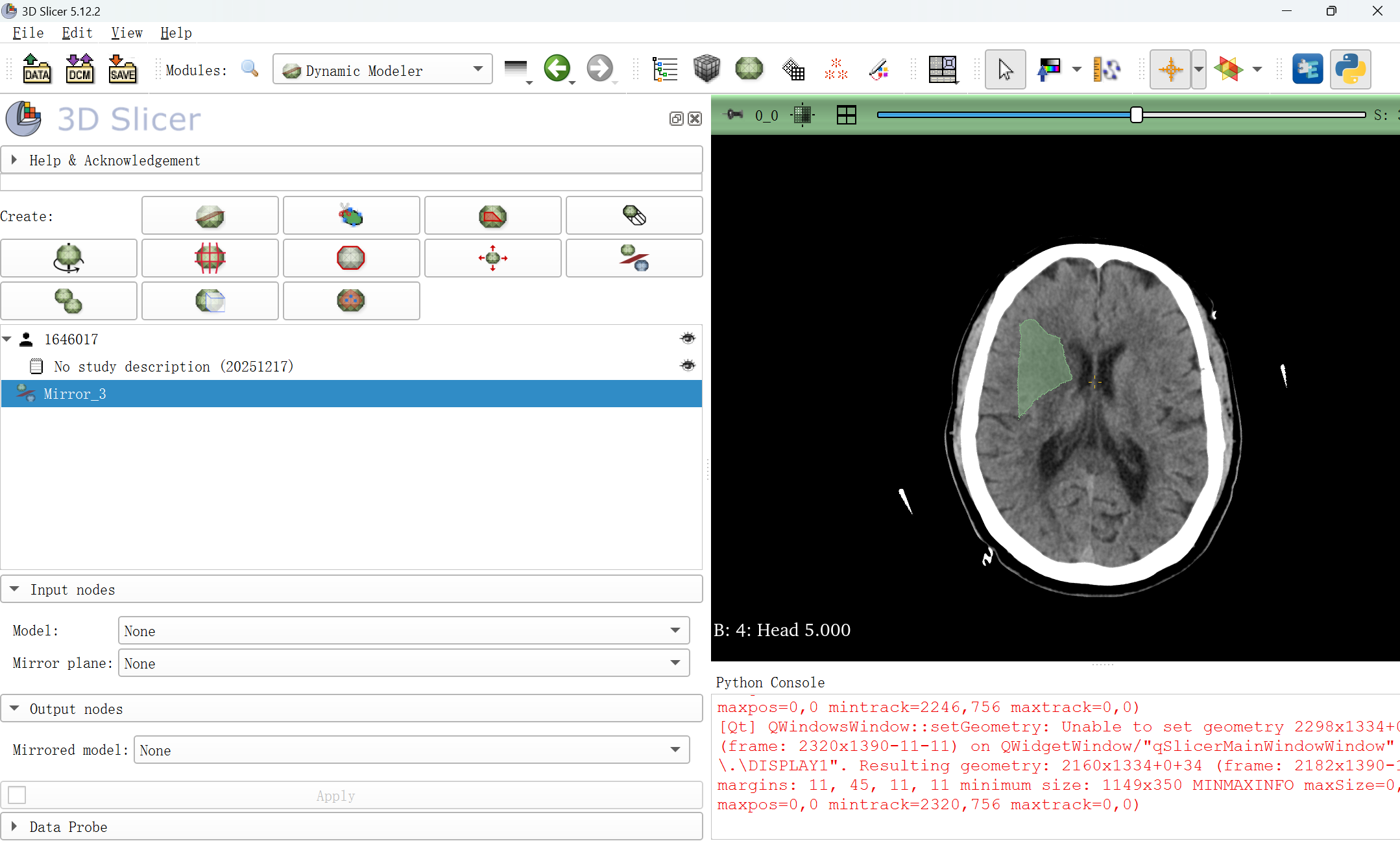

问题描述:想请问一下,在头颅CT勾画了ROI,如何以脑中线为轴,进行镜像反转?
首先需要先进行正交线将图像居中显示,之后用model相应模块进行镜像反转。可以开发一个扩展模块。

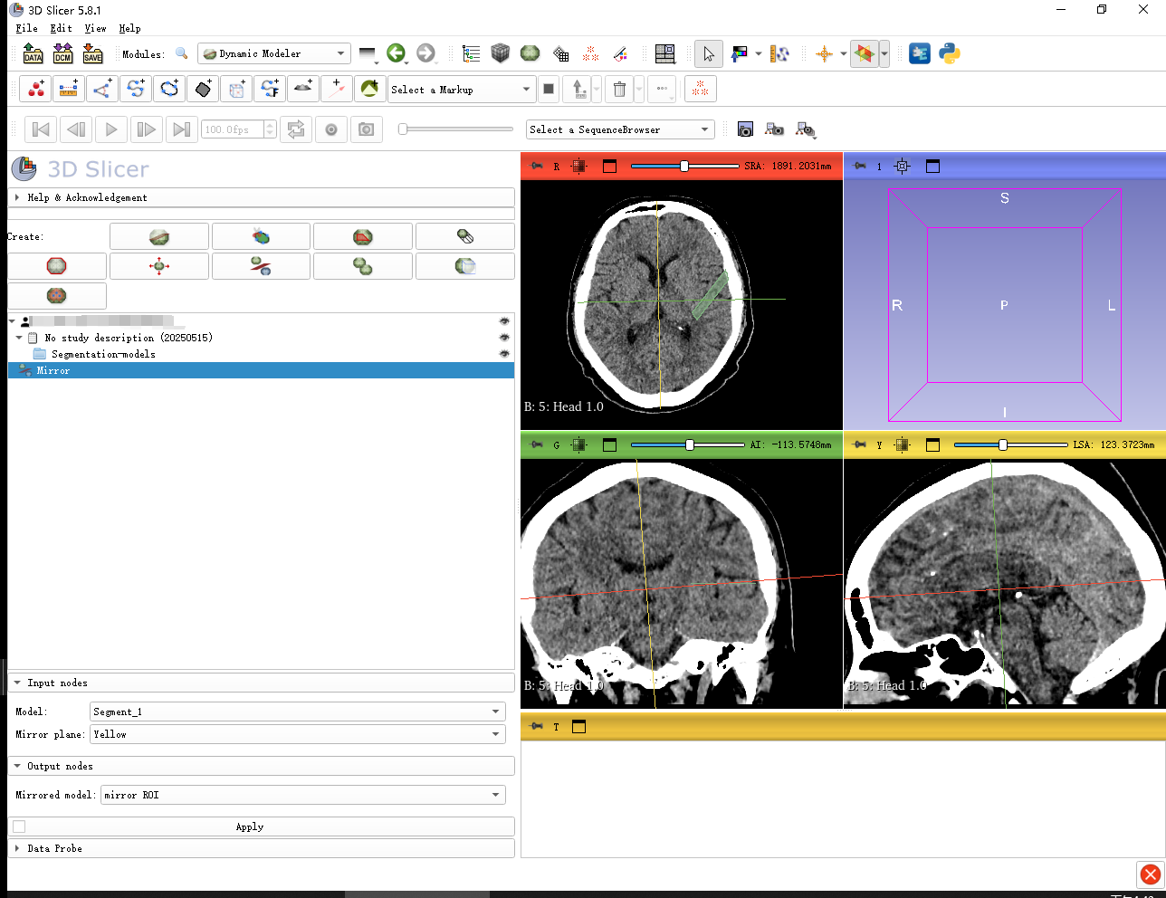

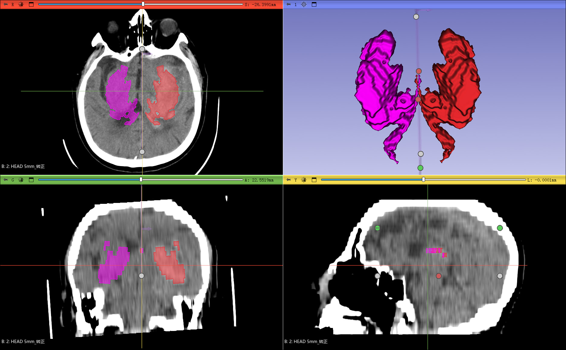

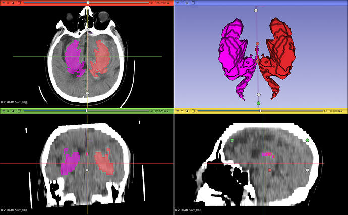

如曹教授、先用crosshair正交线将图像转正,在data模块中将segments转化成models,切换至Dynamic Modeler模块,使用mirror工具,生成镜像model,再在data中将mirror roi转化成segmentation node

谢谢您的回答,我还想问问,我这个Input nodes的Model这里,只有None,没有我勾的ROI的选项,怎么办呢

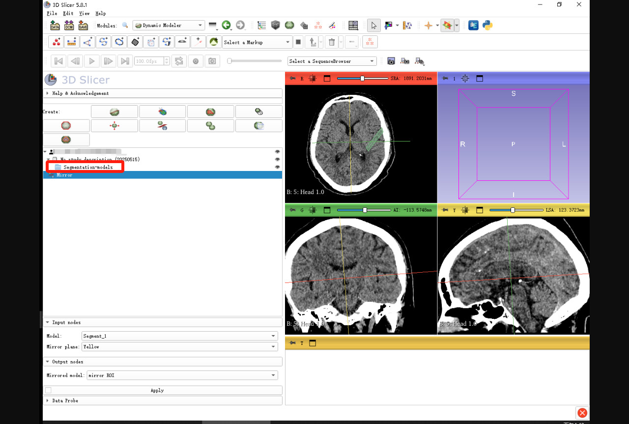

5
界面上没看到相应的models,没先将segment转换成model吗(data模块,右键segment-export segment to model)
