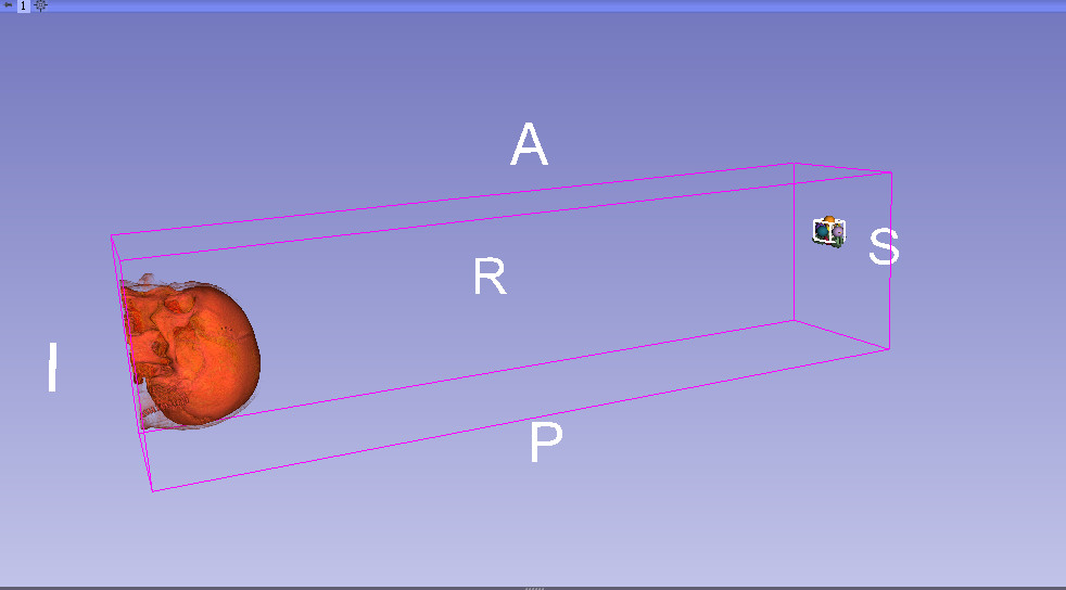

Cube中的3D像能否重合(配准)
MR图像Segment后,想加入CT颅骨像,但二个3D像在一个cube里的两端,无法重合配准
这是同一个扫描对象,是否能将二个3D像,重合配准在一起?
已知,如果在Import添加MR及CT图像时,需选择“centred”;
如果在添加MR及CT图像时,没有选择“centred”,是否有什么补救方法或者快捷键?能将二个3D像,重合配准在一起?

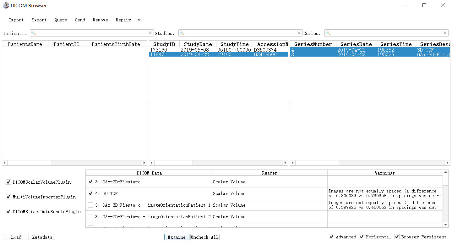

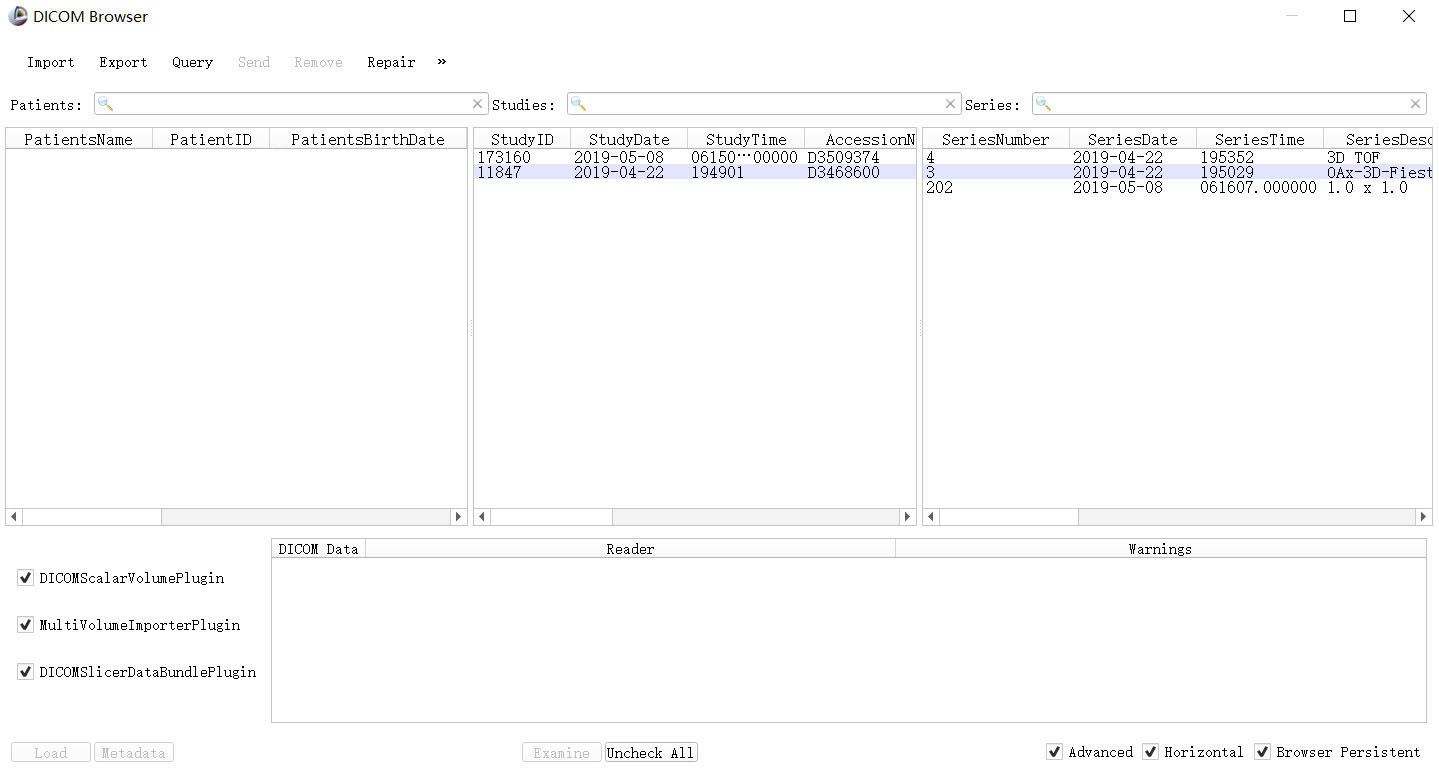

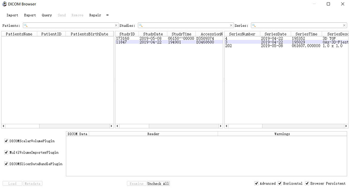

  1. 如果以DICOM数据格式加入MR和CT,import时是没有“centred”的选择项的
    还是回到上面的问题,两个3D像不能重合

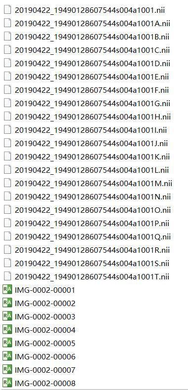

  2. 如果先将DICOM转换成nii,再配准
    但TOF好像不支持,会形成很多nii文件,无法配准
    请教您是如何解决这个问题的,能否给些指导?

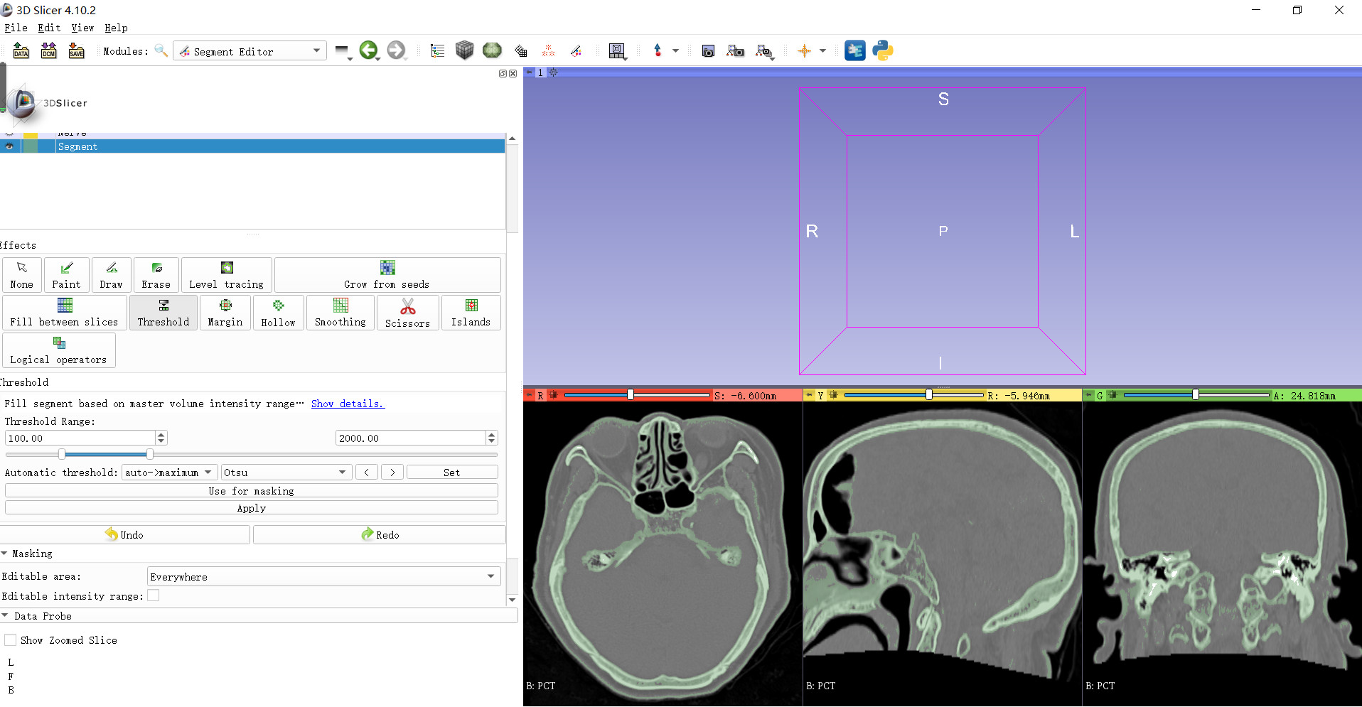

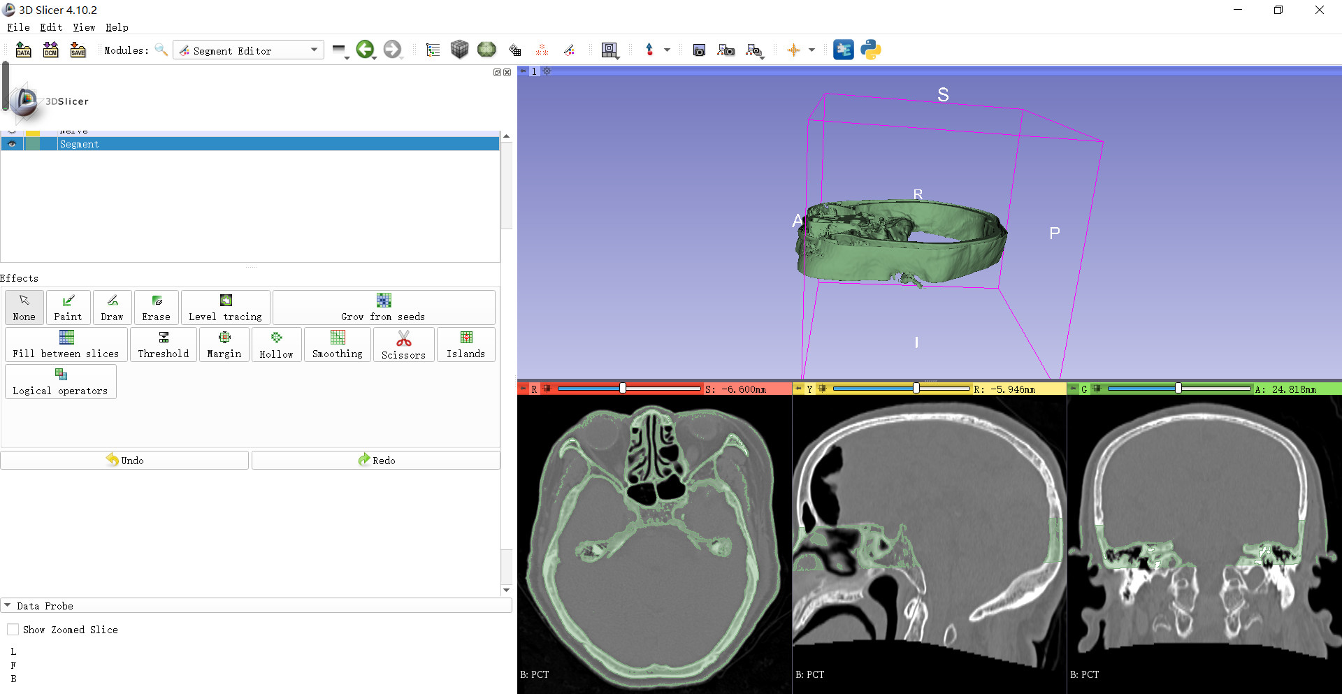

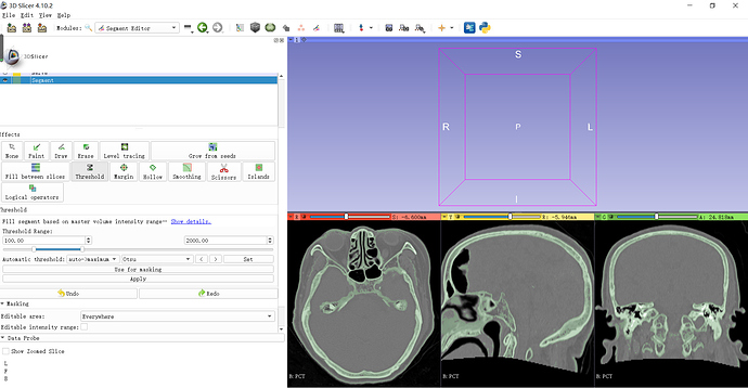

还有一点未尝理解,为什么再对转换后的CT进行segment editor(如阈值),apply以后却还是volume的一小段,而不是全部颅骨?

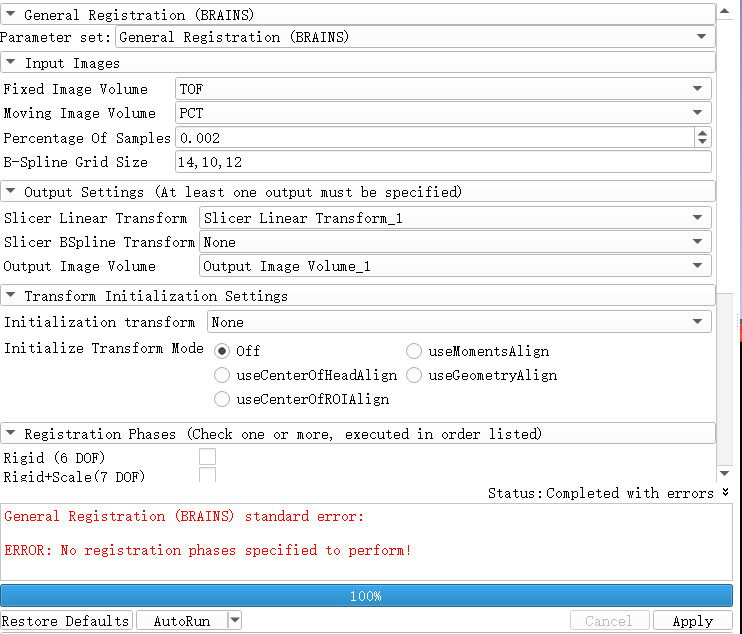

曹老师,请教另一个问题:使用elastix配准没有问题,但使用General Registration配准提示错误,是我在哪个选项的问题吗?
Segment Editor模块中选中的Segment 应该是CT而不是配准之后生成的“Volume”。
配准需要选中Rigid( 6 DOF )Affine(12 DOF),也可以试试其他选项。
选的是CT,不是volume,所以不理解为什么segment 以后只是一部分,如上图所显示,试了好几次都是这样
将3D-tof的边界扩大试试,调节roi后再crop Volume
问题已解决,感谢曹老师指导帮助!!!
