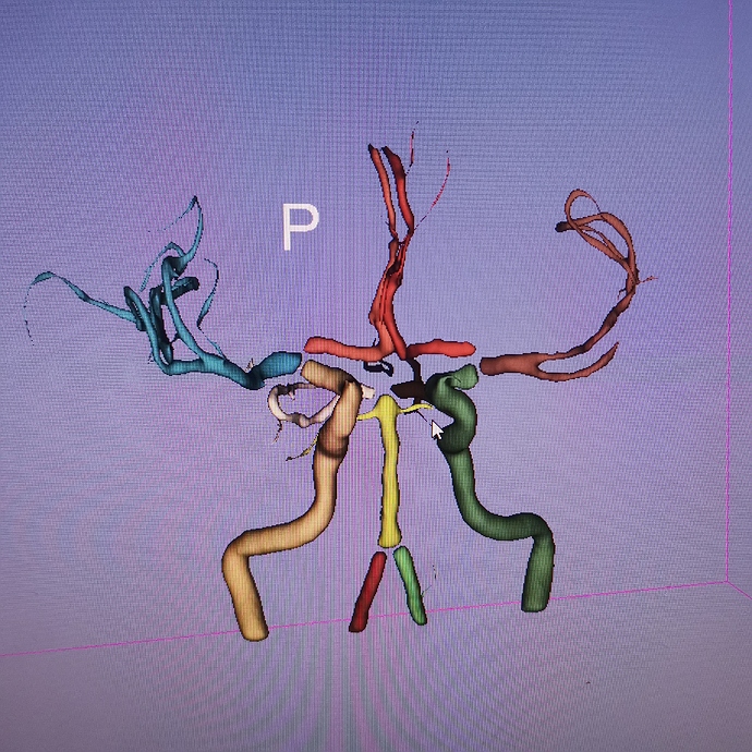

分割血管怎么才能无缝又可以分色
软件版本:4.10
请教各位老师,裁剪分割血管的时候,有没有办法做到无缝连接,又可以分出不同的颜色
感谢!
应该是分割后又smooth操作了吧?可以对血管Segment进行smooth等操作后,copy之后进行剪切并更换颜色。
用segment editor里的scissors工具
首先,segment的分辨率是受到层厚限制的,所以如果需要紧密的切割(CAD里面的概念),你可以吧模型重建出来后再利用cut with plane的一个模块(好像是咱中国人写的模块,具体名字忘了),当然,如果你选择导出模型然后利用blender或者FreeCad则更加简单了。当然如果你指导如何使用VTK,则更加简单。
话说,这个模型做的不错,暂时用不着修复了吧。
