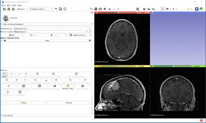

在Segment Editor模块中,首先建立蒙板Mask,之后利用蒙板(Mask)对Volume数据进行切割可以得到切割后的Volume数据(与所建蒙板重合的部分),类似于Volumeclip模块选择inside的操作结果。
当然也可以应用Mask volume工具进行操作,通过选择inside或者outside,取得与蒙版重合部分的Volume或者蒙版外部的Volume。
