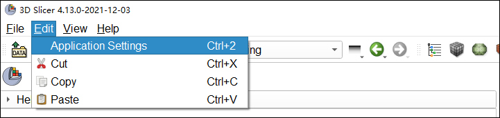

:one: 打开设置界面
① 快捷键:Ctrl+2
② 如图所示:Edit :arrow_right: Application Settings
:two: 打开软件设置界面
:three: 正确进行设置
