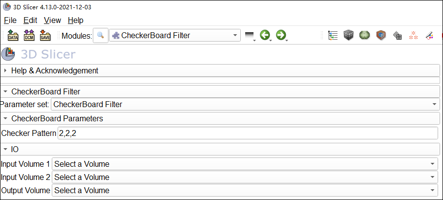

数据:培训数据2022\019配准练习数据\CT+MRA
dimensionality 维度
histogram matching直方图匹配
winsorize image intensities winsorize 图像强度
interpolation插值
displacement field位移场
computation precision计算精度

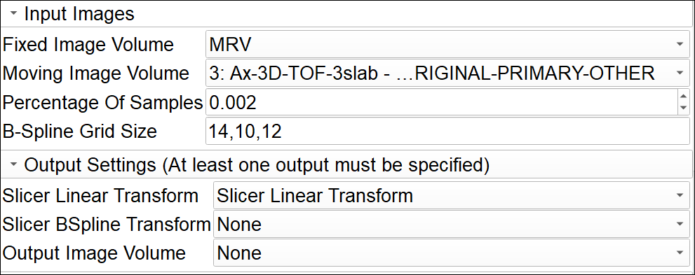

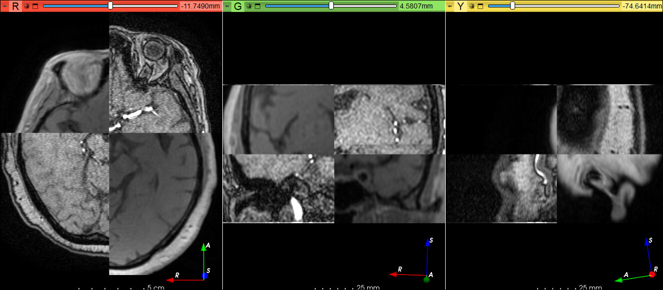

数据:培训数据2022\019配准练习数据\tof+T1
点击Add 分别在双侧眼球和四脑室放置3个基准点,注意配准

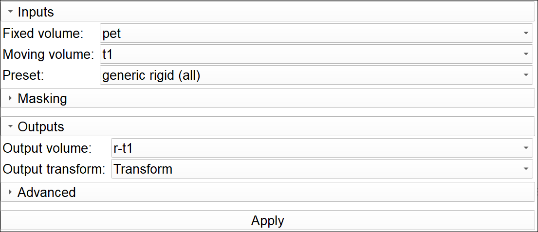

配准类型可以选择:
affine registration 仿射配准
plastimatch
thinplate registration

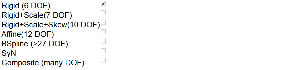

配准模式选择
Rigid 刚性
Similarity 相似
Affine 仿射
