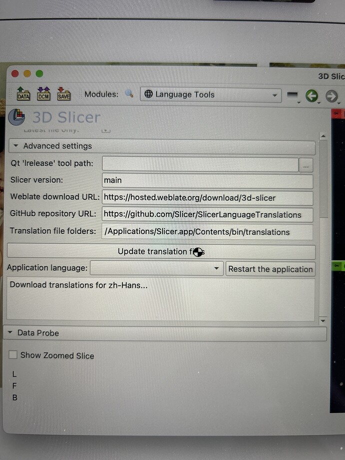

升级无响应,需要科学上网。
无语言选项,不分可选项灰色不显示。
点击Reload and Test
尝试关闭代理服务器

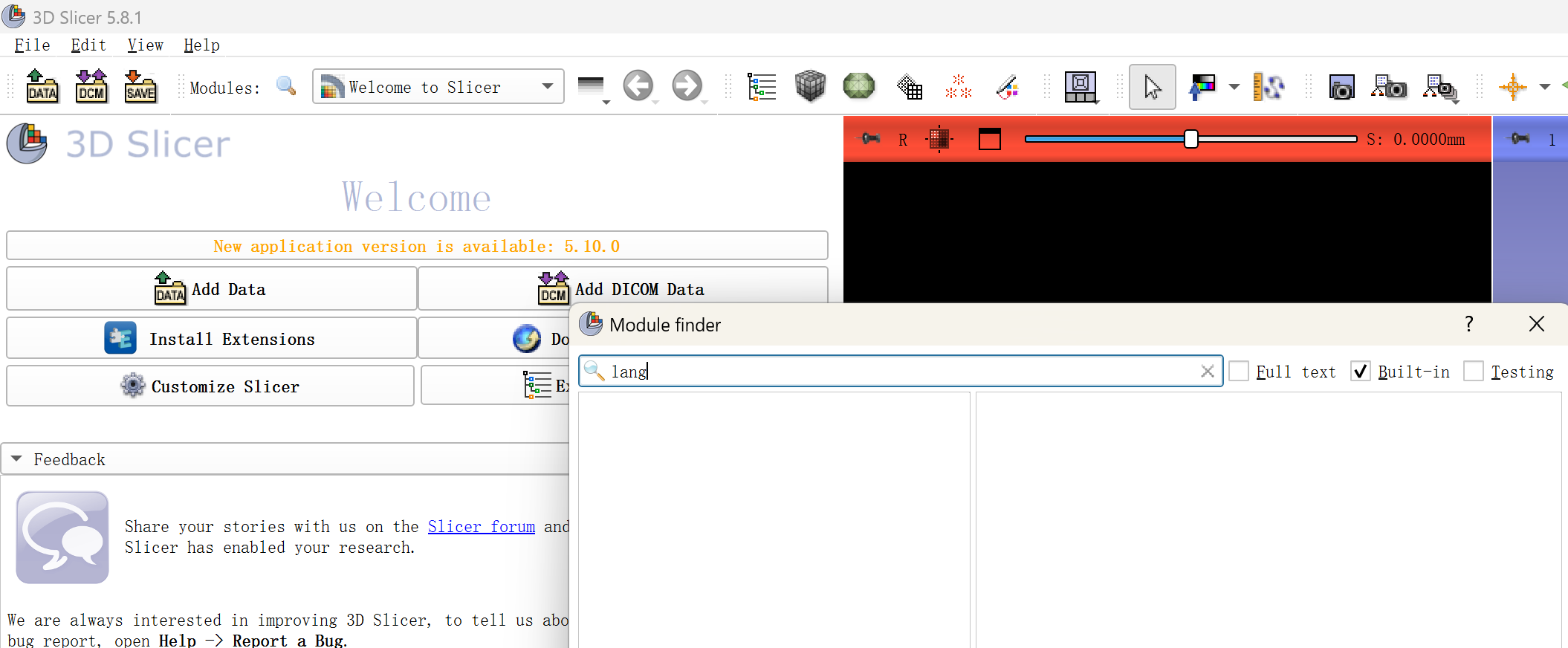

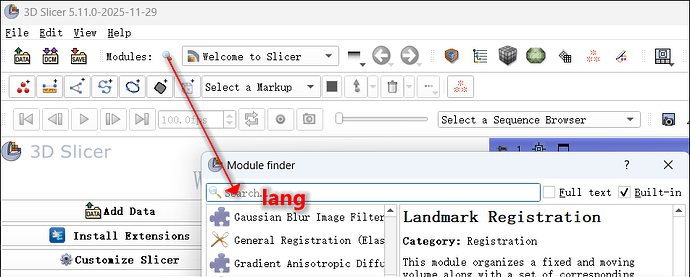

您好,老师,我的软件没有language tools 这个选项呢?
扩展模块里搜索安装

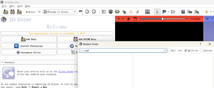

老师,已经下载了Language Packs,但是没有language tools 这个选项怎么办?版本是5.8.1

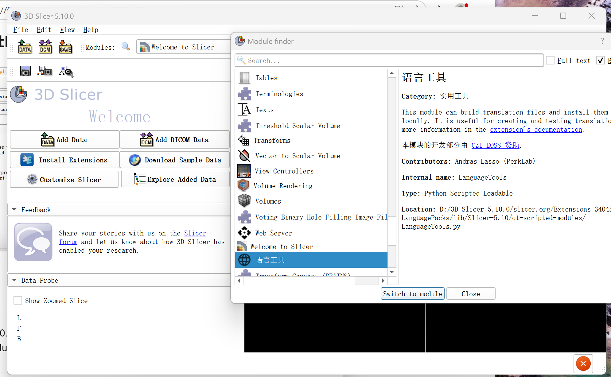

曹老师好,我的版本为5.10.1,根据教程走完流程出现语言工具已汉化,但是主界面仍没有汉化。translation文件夹中有GitHub更新的所有语言包。

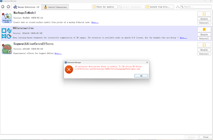

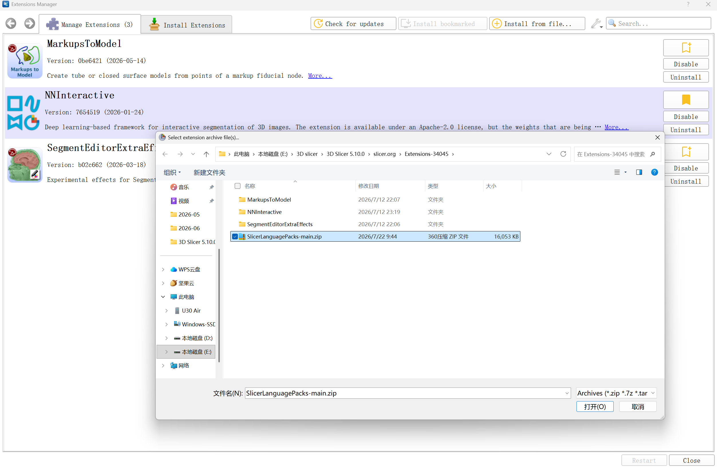

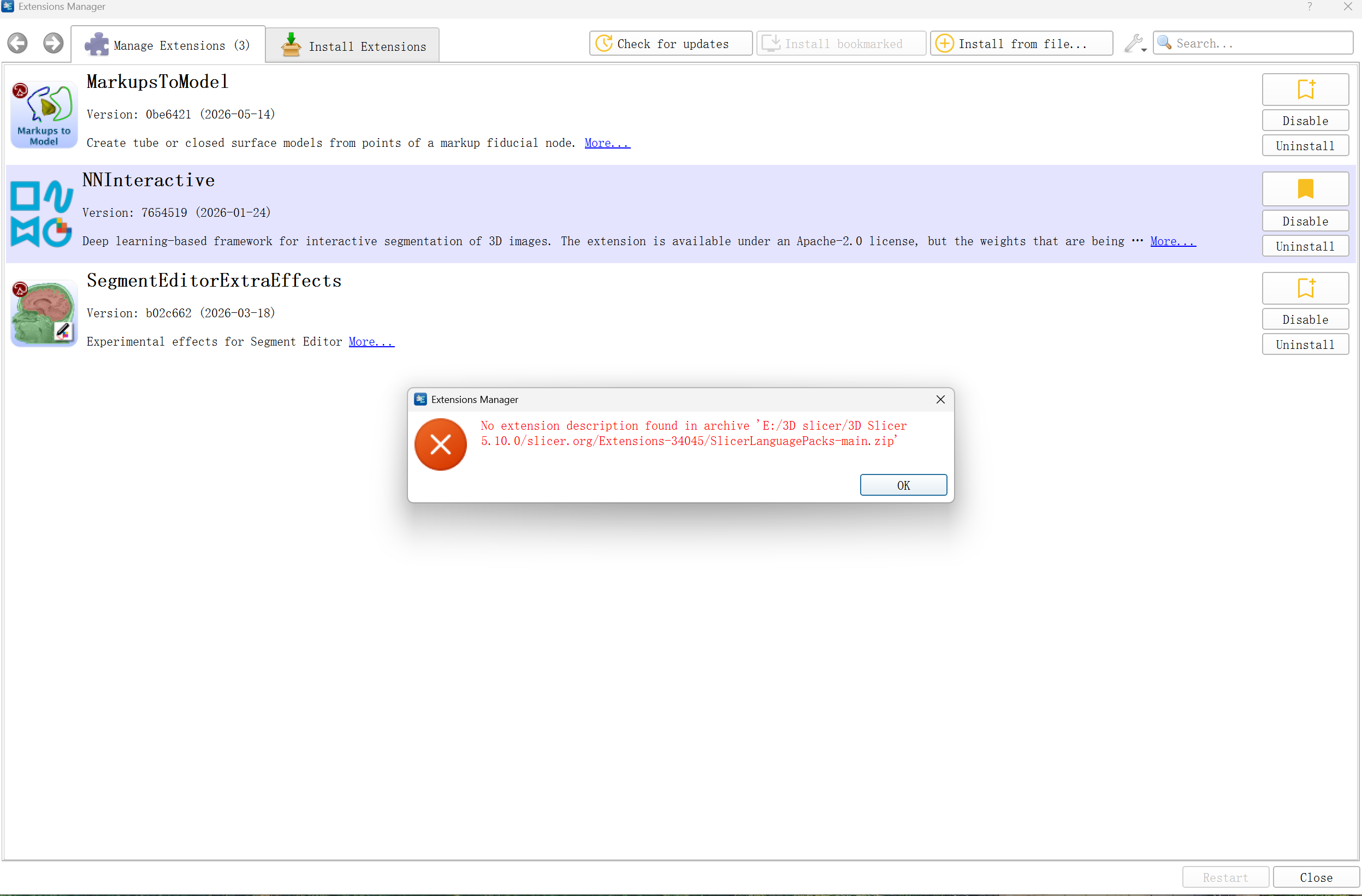

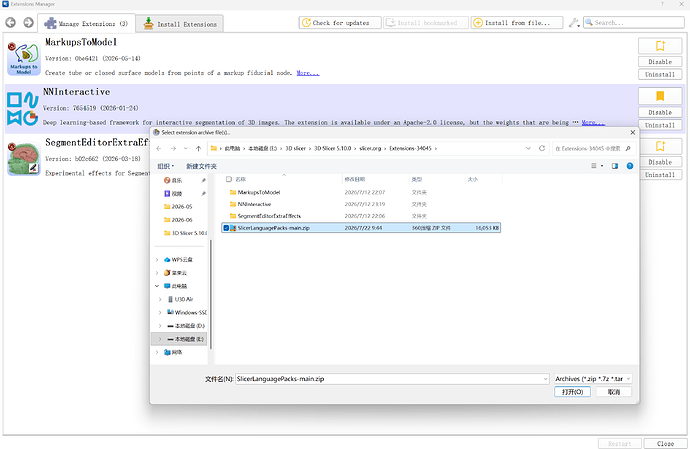

老师你好,我从github上下载了language packs的压缩包,可是无法导入插件,系统提示未找到插件请问是怎么回事,应该怎么办
核对版本了吗,需要版本对应才可离线安装。
