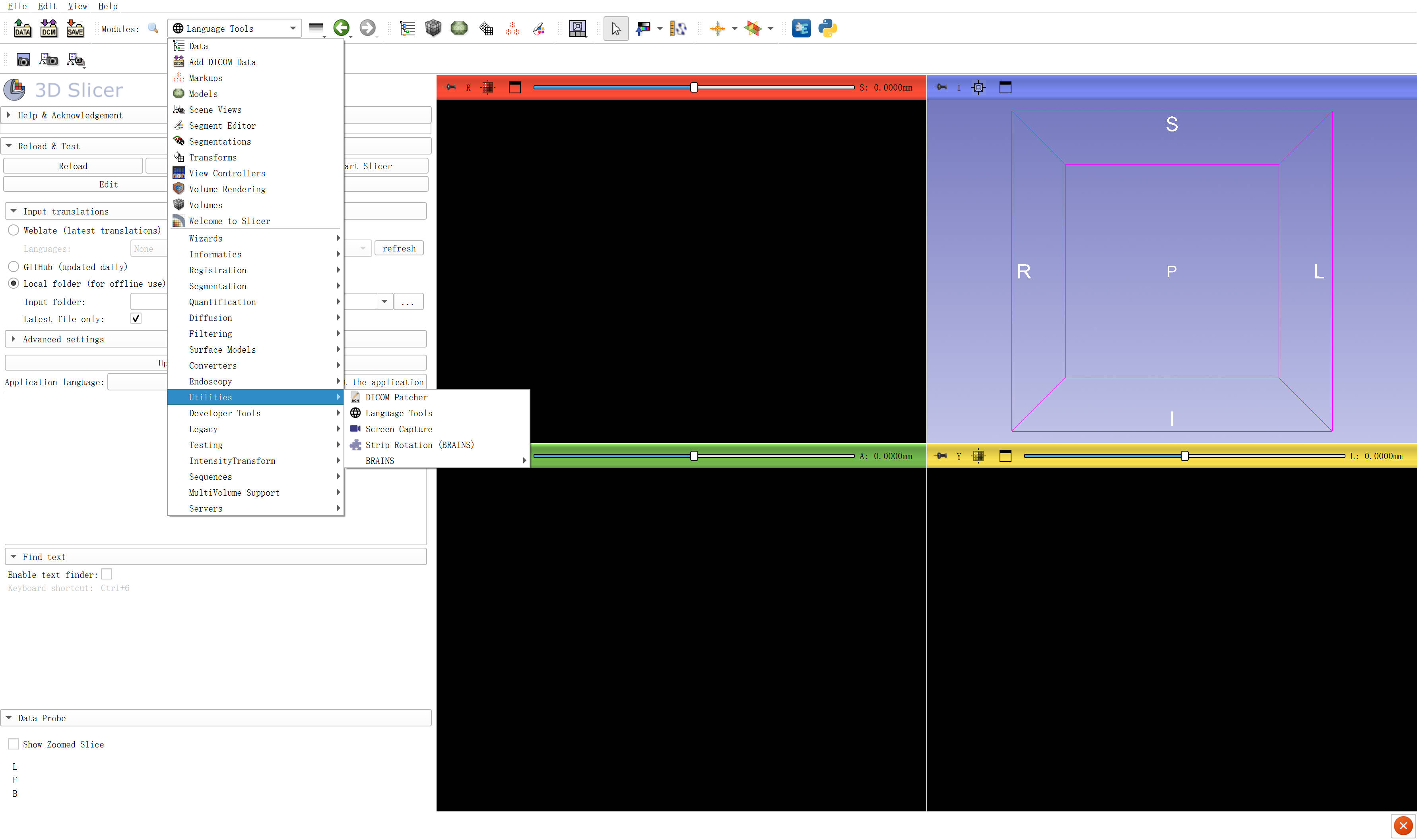

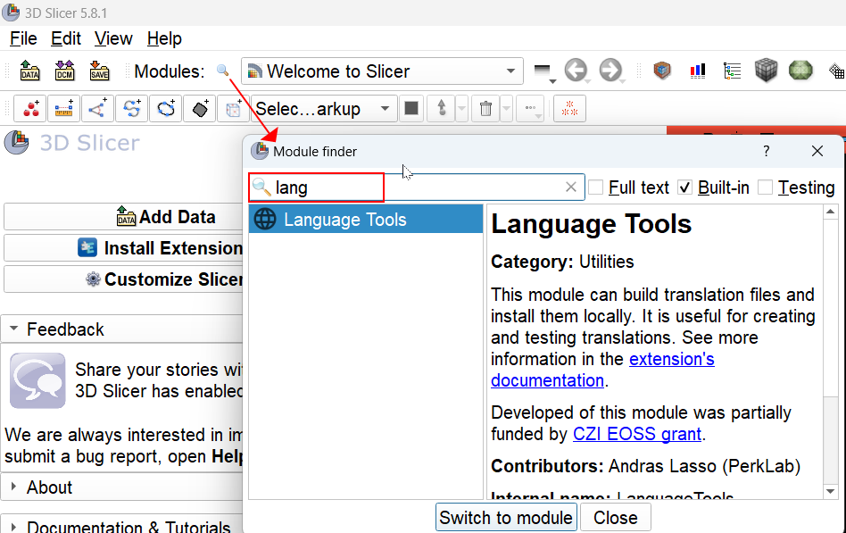

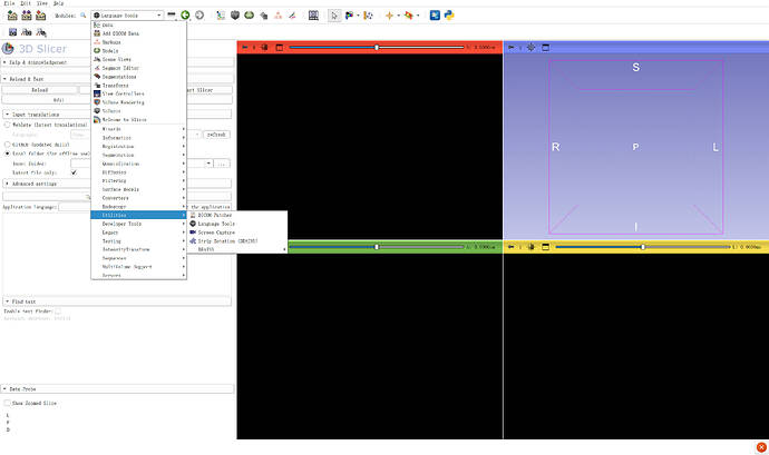

现在module里面找language tools需要去utilities下面找了,直接点开module不显示。版本:5.9.0
2 个赞
模糊搜索就行了
非常感谢,之前language tool安装之后找不到。重新下载安装最新版slicer之后再加载language tool 扩展发现起效了。

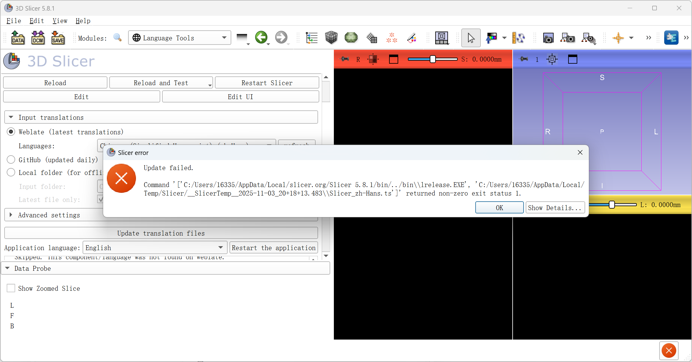

Update translation files总是失败是什么原因啊
