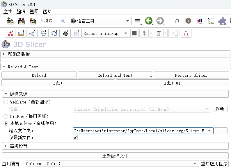

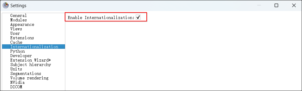

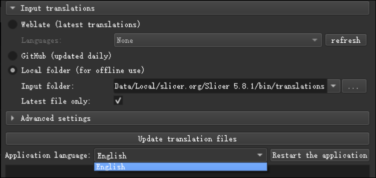

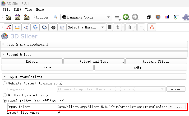

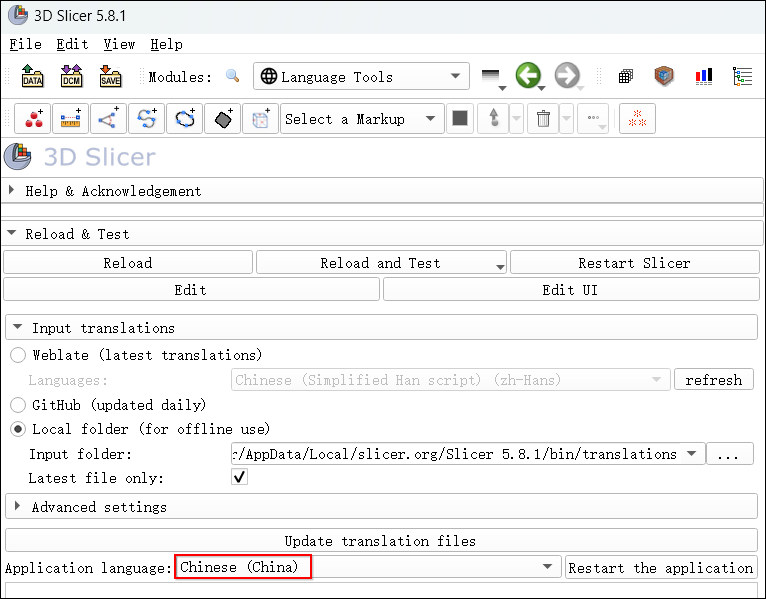

在“输入翻译”(Input translations)区域,选择 “本地文件夹 (Local folder (for offline use))” 模式。

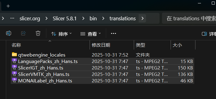

在“Input folder:”字段中指定本机构建或下载好的语言翻译文件夹路径
C:/Users/Administrator/AppData/Local/slicer.org/Slicer 5.8.1/bin/translations
这样当网络不可用或希望离线使用语言包时,3D Slicer 会从该本地路径加载翻译文件。
重启软件后切换到中文界面
中文主语言包:
LanguagePacks_zh_Hans.ts (14.0 KB)
各模块中文语言包:
MONAILabel_zh_Hans.ts (45.1 KB)
SlicerVMTK_zh_Hans.ts (135.7 KB)
SlicerIGT_zh_Hans.ts (149.6 KB)
扩展模块:
SlicerLanguagePacks-main.zip (14.4 MB)
怎么安装这个language tools呢?我看往期教程是安装languagepacks,但是我安装完以后打开就卡死。软件版本是官方最新5.8.1
“卡死”原因为无法访问外网所致,需要科学上网。教程已经提供了离线安装语言包的设置方法,这样就不用访问外网。见上方图片,下载语言包即可。

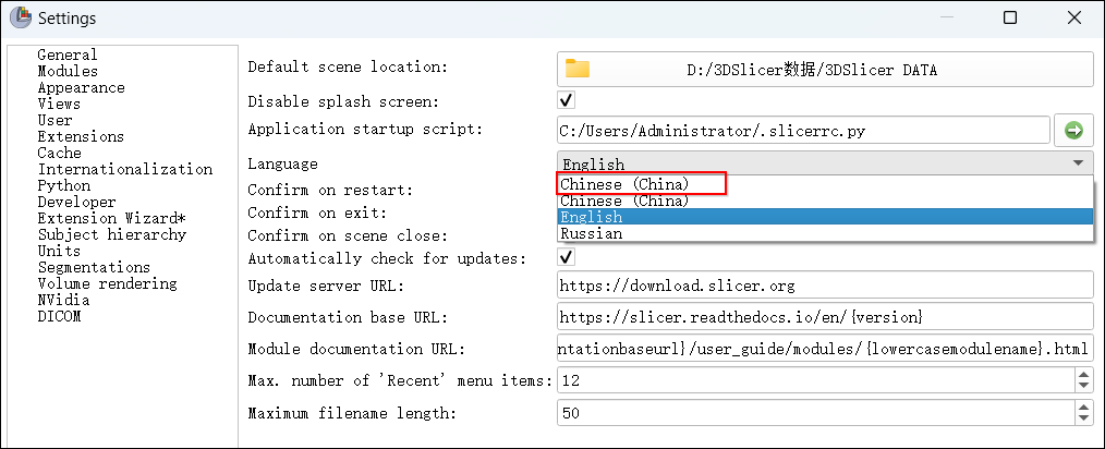

谢谢,是我之前没把语言包放进路径里。但是现在重启完无法切换到中文,
看公众号教程,有详细设置方法。
