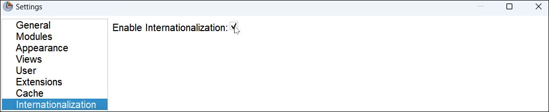

Q1. 找不到 “Internationalization 国际化” 选项?
答:
  • 请在菜单 Edit → Application Settings → Internationalization 中查找。“Enable Internationalization” 勾选框位于此处。
  • 如果该面板不存在,可能是 Slicer 版本过低或未启用国际化构建支持。Slicer 官方开发讨论提到:国际化功能在早期实现中仍不完整。
  • 建议:将 Slicer 升级至 5.6 或更高版本;确保扩展管理器中 “LanguagePacks” 可见。

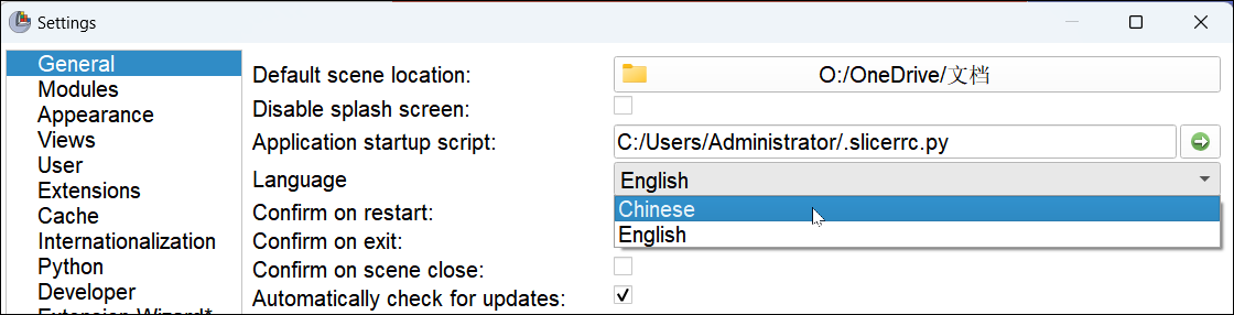

  • 在模块搜索栏输入 “Language Tools” 或 “语言工具”,打开后确保选择了 “Chinese (Simplified Han script) (zh-Hans)” 并点击 “Update translation files”。
  • 然后在底部 “Application language” 下拉框中选择中文后再次重启。
  • 如仍无中文显示,可能是翻译文件未下载成功或网络受限。此时可使用离线加载方式(参见下方 “离线加载” 解法)。
