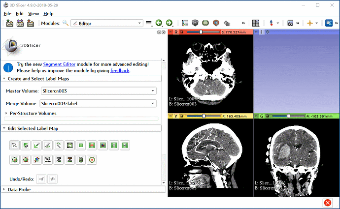

1、导入数据如下:
2、选取笔刷等工具的时候,调整好的基线又出现问题了。

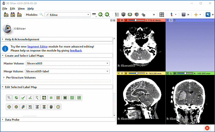

3、在切片视窗中可见切片位置都变为Reformat,重新选取为Axial、Sagittal、coronal位置,但再次选取其他工具时基线又出现问题了。
